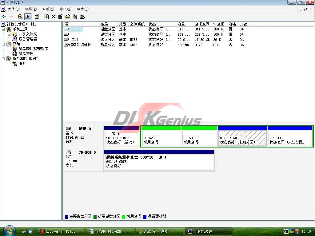

一直都很感叹DISKGEN 的强大,可问题就出在这里了。
换系统时,我先用光盘里面的DISKGEN清除一个 扇区的数据,然后打算把系统装这个分区,但是发现太慢了就强制关机。此时才发现弄错区,把E误认为C了,然后赶紧用自动重建分区表项,发现分区表也不对劲。到目前为止,分区表混乱,更严重的是E的重要WORD文件全丢了,这个对我来说太重要了。用了N多恢复软件只找到其他文件如D的电影音乐图片等,可就是最为重要的WORD文件没找到,救命啊,这怎么办呢,希望给我支招,小弟感激不尽
另外我还不理解DISKGEN的清除扇区数据的含义,操作这个功能后的文件还能找回来吗

 楼主| 发表于 2009-4-29 16:00:30 | 显示全部楼层
回复 2# DGen 的帖子
非常感谢您的恢复 真没想到这么快
我是清除了E分区的数据,大概进行了20%左右就嫌太慢,强制关机。重启后进入PE发现操作失误后就没装系统 ,而是更改了分区表。清除分区数据就是覆盖吗?
EASYRECOVERY等工具都试过了,找不到要的文件,而且就卡住了 ,停着不走了,恢复的WORD文件很大,都有几G的,但全不是要找的文件,悲哀啊
“如果清除的是E。那么E盘的数据是无法恢复的。一点办法都没有。”?
真的没一点希望了吗
[ 本帖最后由 huyang 于 2009-4-29 16:25 编辑 ]
250G硬盘
250G硬盘
 楼主| 发表于 2009-4-29 16:05:06 | 显示全部楼层
抱歉 太急了 却没描述清除  非常感谢你的帖
作为数据盘试过了  但还是扫不到要找的数据,只找到 其他的数据
现在分区表很乱 还能恢复吗,手头没有备份的分区表

 楼主| 发表于 2009-4-29 18:28:12 | 显示全部楼层
回复 6# DGen 的帖子
我现在才明白DiskGenius的擦除分区数据,以后不敢随意用了
用EasyRecovery的RAW恢复进行到百分之十几就不动了
用DiskGenius的文件恢复功能全部扫了一次 没找到
感谢对我的回复 我大概知道怎么办了
非常感谢并支持你们
