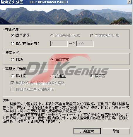

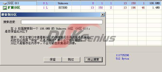

你贴的这些图都是在单个硬盘上做试验的结果?
Windows 2003系统也是安装在RAID阵列上的吧?用DiskGenius搜索一下分区吧。搜索过程是只读的,安全的。不执行“保存”或“应用更改”命令是不会写盘的。
如果你只是删除了一个分区,搜索时不要选择“搜索整个硬盘”,先选择已删除分区原来所在的空闲空间,然后再执行搜索分区,选择搜索“当前选择的区域”,“按扇区”搜索,应该能搜索到丢失的分区的。搜索到分区后通过软件看一下分区内的文件是不是还在,正确时才保留分区。

贴的图片是在别的机器上做的试验
那台机器误删后就没有再做任何破坏性操作了,而且那台机器的RAID阵列是单独的数据分区,系统当然不会在那上面,系统是在独立的硬盘上,这样本就是为了数据的安全,没想到一个手快,哎。我先多做几次试验有十分把握再动手
谢谢大海。

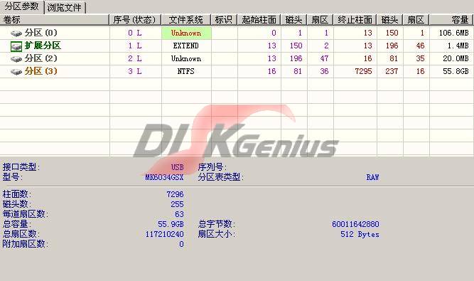

 楼主| 发表于 2009-5-2 21:47:26 | 显示全部楼层
经过很多次的在不同环境下的试验,最后成功的恢复了那个RAID阵列的大分区,数据完好无损,只是对UNKONWN这个分区还是不太懂,在恢复的分区前部还是会有一个分区。那部分看微软的一些资料好像是GPT分区格式EFI的保留部分。但在分区时,WINDOWS的磁盘管理程序是看不到的,但经过DG的修复后在磁盘管理程序中却多出来,有点不太习惯。

发表于 2009-5-4 08:56:01 | 显示全部楼层
这个Unknown分区多大?128MB?应该是微软保留分区 (MSR) 。如果是这样,可以用DiskGenius将它删除,然后再重新建立MSR分区。
