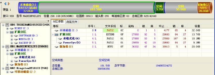

想将pe系统装到u盘上,可是误选了移动硬盘,开始格式化弹出了一个提示框,具体内容没仔细看就按了确定,后来反应过来迅速选择取消,此时320GB的移动硬盘只有31GB可见而且为空。通过管理工具的磁盘管理发现其余容量显示为未分配。移动硬盘误操作前有80多GB的剩余空间,硬盘上的文件是在那显示未分配的容量里面吗?还可以寻回吗?出现问题后未做任何操作,只用DG进行丢失分区搜索,现在搜索出数个10MB左右的小分区,感觉很奇怪,搜索还在进行中,此时应该怎么做求大虾指教。 以后再也不敢大意了。。。
追问一下:现在搜索完毕了,DK显示如下
DK搜索完分区后的显示
DK搜索完分区后的显示
。计算机磁盘管理显示如下
磁盘管理的显示
磁盘管理的显示
。在误操作前我的移动硬盘未进行过分区。现在该怎么进行,没敢在动,也没敢记录分区表,等大侠帮助

重建分区表,http://www.diskgenius.cn/help/rebuild.asp,保留看的见文件的分区,对于过小的分区,不要保留
如果“在误操作前我的移动硬盘未进行过分区”,那样硬盘上应该没有文件,重新分区就可以了
是不是只分了一个区啊?分区可能恢复不了了,恢复文件试试吧,http://www.diskgenius.cn/help/restorefile.asp
