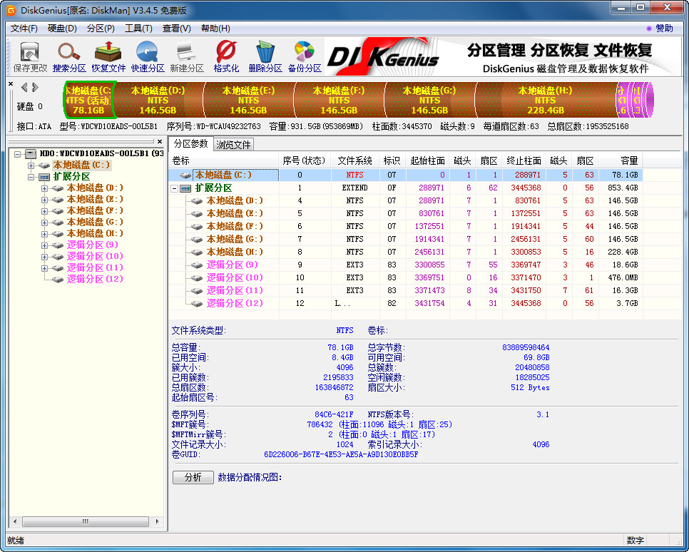

昨天我用BOOTICE.EXE尝试恢复以前备份的MBR时,去掉了"保留磁盘签名和分区表不变"这个选项的勾,导致开机后不能进入系统,我用光盘里的PE启动,使用DiskGenius恢复了以前备份的分区表,重启后能进入系统,一切正常。(感谢DG,泪流满面)
进入系统后用DG检测,发现硬盘参数里磁头数和扇区数有点奇怪,以前备份的分区表里磁头数都是显示的255,现在却变成了9。我想知道这会不会对硬盘造成影响,需不需要改回来呢。请大家帮我看一下,谢谢了。

这个可能和BIOS的设置有关,其他软件检测也应该是这样的,现在CHS参数不是很重要,一般使用不会有问题,如无使用问题建议不要动了。如果硬盘上有重要数据建议还是备份一下。
要修复可以先重设BIOS,然后再重建分区表,这个分区表有点乱,实在不行就重新分区,这样比较放心。注意备份数据,重新分区会使数据全部丢失

感谢SmartChild 解答,为了保险,我还是把数据备份了,重新分区了,现在是正常的了。谢谢。
