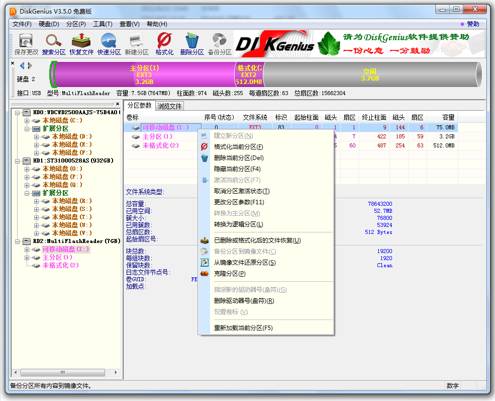

打算先备份分区表,然后三个分区分别备份。还原的时候先在空白盘上还原分区表,再还原三个分区的内容。
结果发现“备份分区到镜像文件”菜单是灰的。不知道怎么回事。插入其它Windows下格式化的U盘,这个菜单项可用。
如下图:
发表于 2011-10-16 00:56:47 | 显示全部楼层
用DG操作比较麻烦,先建一个和卡磁盘参数相同的虚拟磁盘(这个需要一些技术),然后用克隆硬盘备份,恢复时同理。
建议用Ghost,WinHEX,WinImade等软件整盘镜像比较简单。
