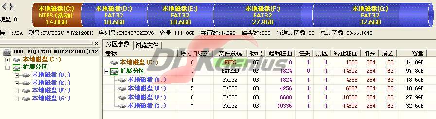

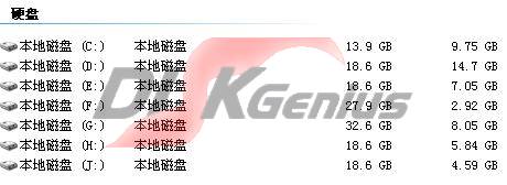

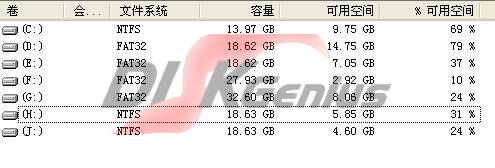

我先说一下情况:移动硬盘分两个区,昨晚在向移动硬盘拷贝数据时,死机了,重启后发现一个分区可以,可以看到分区根目录下的文件名,文件夹下是空的,单独的文件也打不开,另外一个分区打开里面什么东西都没有。在资源管理器里面可以很清楚的看到每个分区的总大小,还有多少空闲空间。在磁盘管理里面查不到这个移动硬盘,在磁盘碎片整理中可以看到这个硬盘的两个分区和在资源管理器看到的一样,有总大小和空闲大小。用DiskGenius扫描不能发现这个移动硬盘,请DiskGenius帮助解决,多谢了!!1
在资源管理器可以看到H和J盘
在资源管理器可以看到H和J盘
在磁盘碎片整理可以看到H和J盘
在磁盘碎片整理可以看到H和J盘
没有搜索到这个移动硬盘
没有搜索到这个移动硬盘

在DiskGenius中能看到这个分区,也能看到大小和使用率,空闲率,但是看不到这个分区的文件,也恢复不了。不知道是不是分区表坏了,现在不敢动这个盘了。
