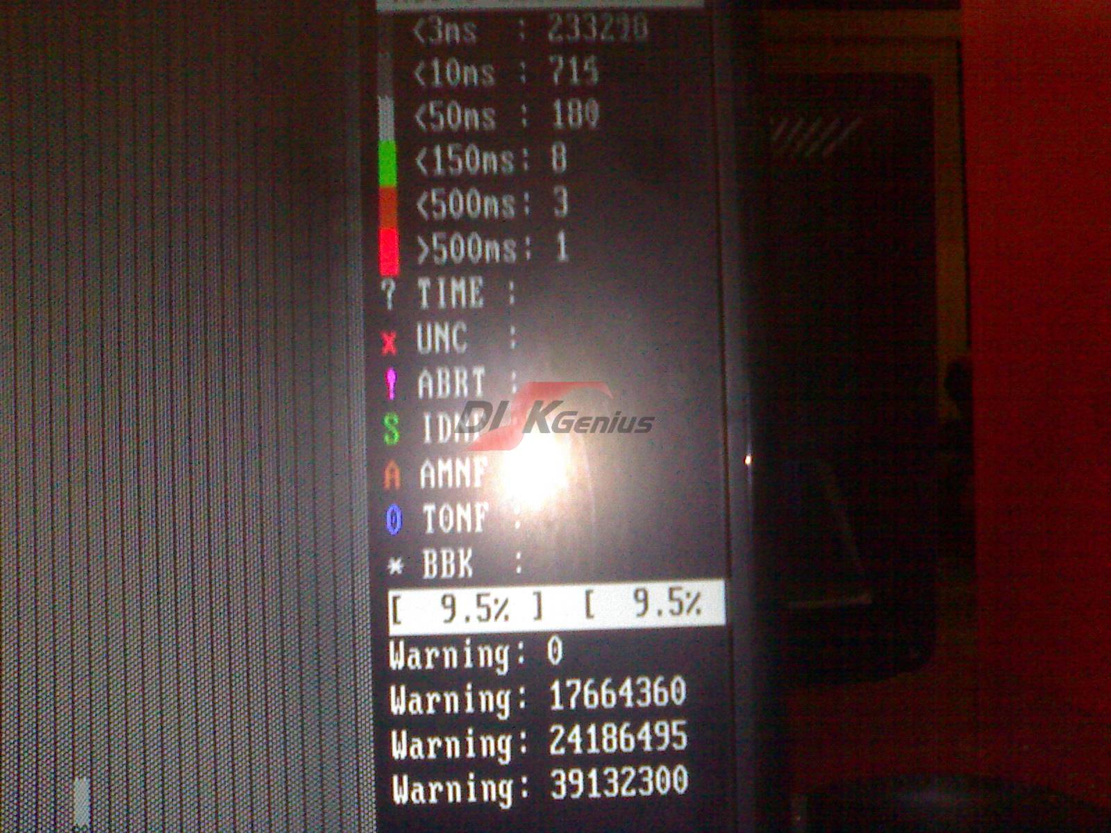

我是网吧的,这块硬盘是组RAID0的第一块盘,阵列卡是TX4310。现在0道一坏整个阵列都打不开了。
请问海哥,DG能不能把现在这个坏盘数据搞回来或是把它的0道修好?

如果只是坏了一个磁道,数据应该能恢复出来的。

把0 道砍掉 吧
发表于 2009-10-24 10:26:09 | 显示全部楼层
从图示来看0磁道没坏,只是读写有问题,可能归到浅红或深红那里。用adds把c盘的起始位置向右拖动一点点看看
发表于 2009-10-24 17:35:52 | 显示全部楼层
用用断头功能试试
