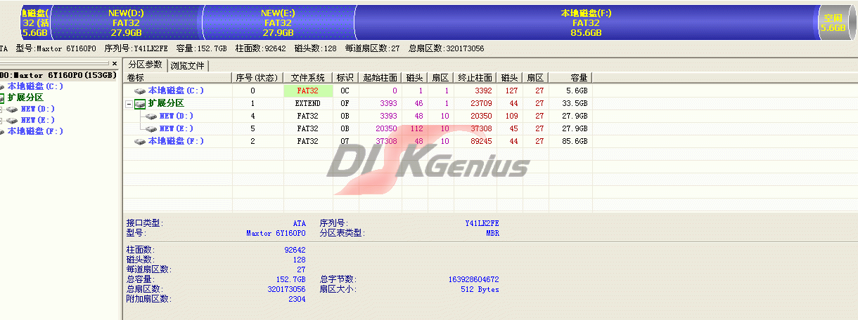

 楼主| 发表于 2009-6-21 06:59:48 | 显示全部楼层
哈哈哈哈哈哈哈哈哈, 见到曙光了...........昨晚换了个pe, 启动进入pe, 在pe下运行DGEN3, 重建分区表(高级), 扫描到CDEFG盘了, 分区格式也都正确. 但硬盘末尾发现6.7M(不是6.7G)的空闲.
但我没有保存. 先来问问哈, 胆子变小了.......在没有保存分区表的情况下, 试了从G:恢复文件, 完全可以!
另外, "浏览文件"的文件大小是B,K,M,G级别采用不同的颜色,是吧? 很人性化
 楼主| 发表于 2009-6-21 08:00:45 | 显示全部楼层
不要乱动,将DiskGenius显示的截图及分区表备份贴上来看一下。
DGen 发表于 2009-6-20 23:57
刚刚在xp下运行DGEN3, 扫描前和扫描后对比图如下:
扫描的过程, 除了最后那个6M空闲是"跳过", 前面都是"保留"

发表于 2009-6-21 14:53:32 | 显示全部楼层
分区及文件都正确就可以保存分区表了。呵呵。
