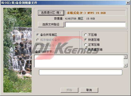

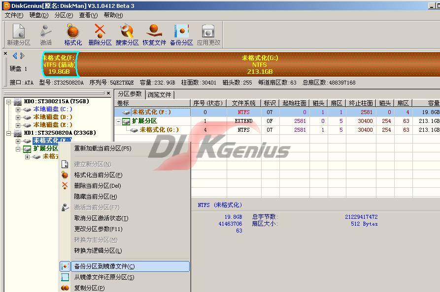

本来是F盘访问的时候提示分区表错误,之后用这个软件备份到G盘,备分完之后 WINDOWS弹出一个对话框,说是G盘的分区结构已损坏,后面就不得访问了!请高手帮忙分析!
备注:我的电脑挂 的是两个硬盘,现在另一个盘的两个分区是不能访问了!
如何用这个软件修复分区表?

你是如何备份分区的?用的哪个功能?“分区复制”?
 楼主| 发表于 2009-6-24 20:34:38 | 显示全部楼层
2# DGen
如下图,我用的是这个方式备份的,备分完成后,当时备份分区所在的文件夹是可以访问的,但其它的文件夹都不可以打开,当我关闭DISKGenius再次访问这个分区的时候,就提示不能访问了。过程就是这样!
感谢版主关注!

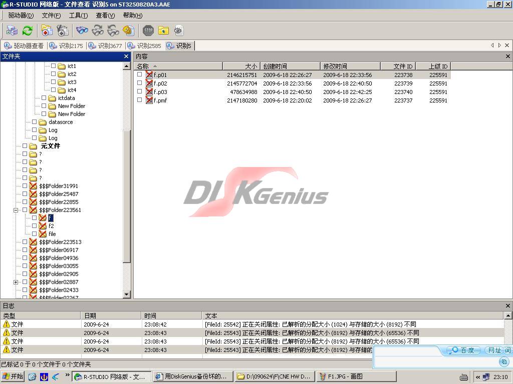

G盘确实是在我备分后出现的不能访问的,我一共备分了两次F盘的分区,请看下图:
(这是第一次备分的数据,已经复制到另一个硬盘,我关心的是能不能恢复数据到新的分区:)
以下是第二次的的数据:如下图
为什么两次备分出来的文件总的大小会不一样呢?
