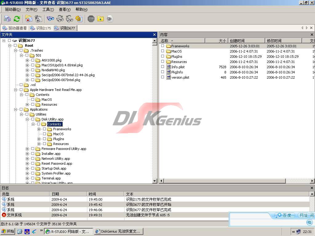

我用虚拟机新建分区时选择的是虚拟分区,分区类型是:IDE, 是否是和这个有关系呢,
我现在用R-STUDIO恢复文件的时候,是找到了一些文件,如下图所示:
在分区目录下面有好多关于MAC系统的文件。
令我感到不解的是,我安装的虚拟系统是在G盘的一个文件夹,分区损坏的却是F盘(即前面的一个分区),后面的分区是在用DISKGENIUS时备份F盘的分区到镜像文件,从而损坏的!
