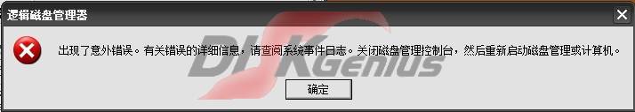

原来装的XP,Ubuntu双系统,后来用MbrFix修复了启动引导,在磁盘管理里删除Ubuntu分区后,我原来的一个盘符也被删除了,好多资料没了,现在重新建立磁盘分区,结果提示如附件1.
