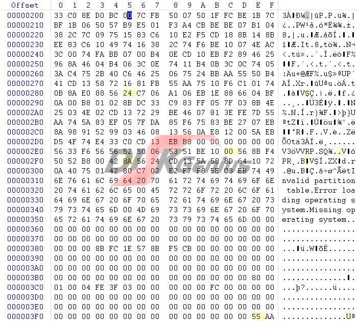

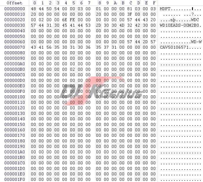

下面是代码
前半部分
前半部分
后半部分,悼词为止,后面就什么都没有了
后半部分,悼词为止,后面就什么都没有了

今天把这块1t硬盘的分区表弄到1块1G的硬盘上了,结果发现硬盘大小显示正常的1G多,灰色的一个硬盘,一个分区都没有,无法读取分区信息(那篇16进制的MBR的源代码),但是一个分区都没有,而且用DG也搜索不到任何分区,说明1T硬盘的分区表中关于分区的信息都不在了,但是在1t的硬盘里面,带winxp信息的前64个字节的版本里面可以找到第一个NTFS分区317441.0MB,没找到前面提到的32M的分区,具体信息是:
系统名称:NTFS
系统标志:07
起始柱面:0
起始磁头:1
起始扇区:1
终止柱面:55135
终止磁头:8
终止扇区:35
容量(MB)
313441.0
以上是列表中序号0显示的一横行,我给竖着写了。
下面的序号1,2,3后面的信息全都是0。

谢谢版主,我在在dos和win下都只能看到一个32M的盘符,其他什么都没有,只能点这个搜索,而且如果分区表中如果没有前面的部分从33 C0 8E开始的话,只能搜索到32m的一个区,然后什么都搜索不到了,搜索会马上结束。如果带前面的第一篇的话(不是从33c08e开始,就是mbr是我贴的图片的两篇)的话在dos下跳过32m的分区,只能搜索到第一个主分区,剩下的两个主分区搜索不到。

抱歉,不理解你说的是什么意思。
你贴出来的是分区表备份文件的数据,与搜索分区有什么关系呀?

硬盘好的时候一共3个300多M的NTFS主分区,我的意思是
1.加载winXP操作系统信息之后的分区表(图片1页+2页)可以在dos下找到第一个分区,但是后边什么都没有,跳过什么也搜索不到。windows下只能搜索到32m的分区,跳过不跳过都是搜索不到丢失的分区
