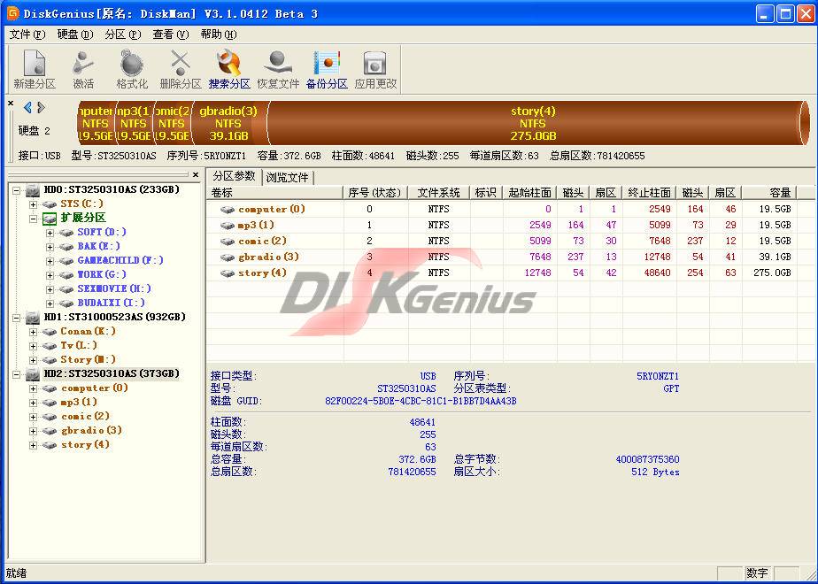

 楼主| 发表于 2009-8-4 06:39:05 | 显示全部楼层
我的截图,以前我是在windows系统下分的5个区。

发表于 2009-8-4 09:09:02 | 显示全部楼层
看来应该是这样的:你的硬盘原来是动态磁盘,这些分区原来都是动态卷。但是DiskGenius目前不支持动态磁盘分区。
可以这样解决(按下列顺序):
1、将mp3分区的文件复制到其它分区,然后删除mp3分区。
2、将分区表形式转换到MBR形式。
3、将comic分区转换到逻辑分区。
4、选中扩展分区(EXTEND分区),按F11键,将扩展分区的起始柱面、磁头、扇区号改为2549、164、47。
5、选中绿色的空闲区域,建立一个新分区。
6、保存分区表。
7、格式化新建的分区。然后将原mp3中的文件复制回来。
