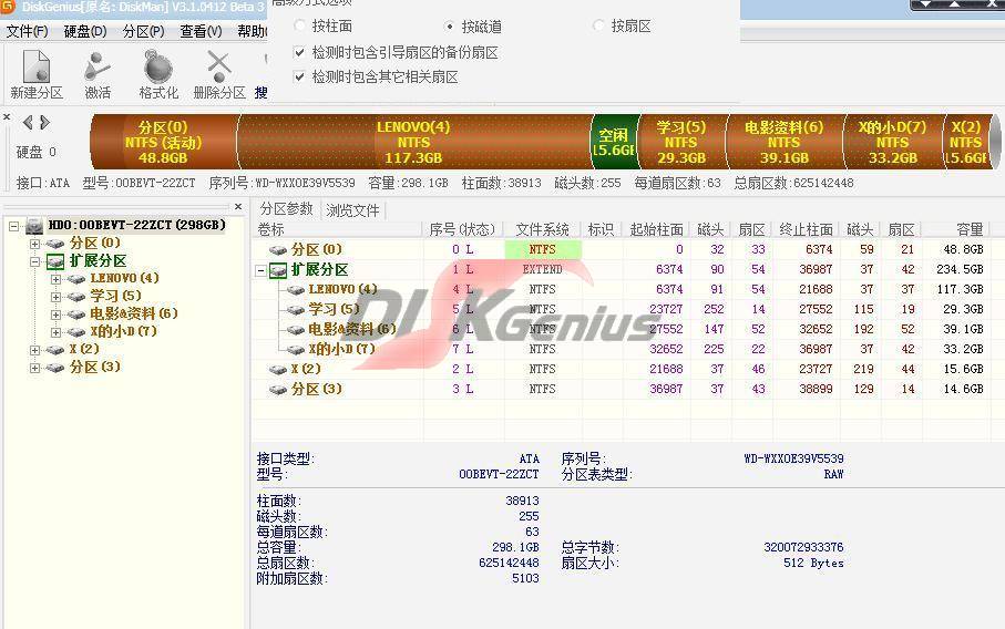

预装的是VSITA,一共分了6个区,在一个区下安装了XP,今天在XP下弄了个一键还原精灵,重启安装时长时间为响应,按开机键重启,提示未安装还原精灵,进XP一切正常(提示有新硬件,又重启了一遍,估计是还原精灵的新隐藏分区),进VISTA(也说有新硬件)重启后只能看到Vista的系统盘,XP的系统盘,和另一个盘,丢失另3个盘,进管理,就这样了...见图。无法检测错误,检测卷错误,请问我现在应该怎么办?XP下是一切正常的。

再贴一个DiskGenius显示的图吧。

分区有重叠。
用DiskGenius重新搜索一下分区,用“按扇区”方式,注意当软件一下子发现了所有逻辑分区时要选择“跳过”,让软件一个分区一个分区地搜索,搜索完成后不要保存分区表。然后将搜索结果的截图贴上来再看一下。这样做是要检查一下是分区表的问题还是分区DBR的问题。

 楼主| 发表于 2009-8-6 10:26:51 | 显示全部楼层

扇区太慢了,而且莫名其妙,没有检测完,改用按磁道了,在扫出C盘后一下扫出剩下的,跳过,一个接一个的出来了,绿色的空闲的应该是厂家备份的隐藏分区。以上是在Vista下的
发表于 2009-8-7 23:41:06 | 显示全部楼层
分区表有问题。收一下邮件,用邮件中的新版本再试一下:
按同样的方法重新搜索分区,搜索完成后应该能找到所有的分区。找到所有分区并确认正确后保存分区表(MBR形式)。
保存后再调整一下盘符。

我说的操作方法不会影响数据的,搜索到正确的分区才保存就能保证数据安全。
在XP下显示正常是因为XP没有严格检查分区表错误或者能够容忍这种错误。所以在XP下备份的分区表也是错误的,恢复到Vista下也无效。
搜索时用什么方式能可以,只要能搜索到正确的分区就行。
