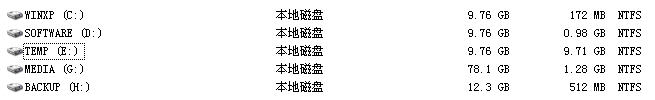

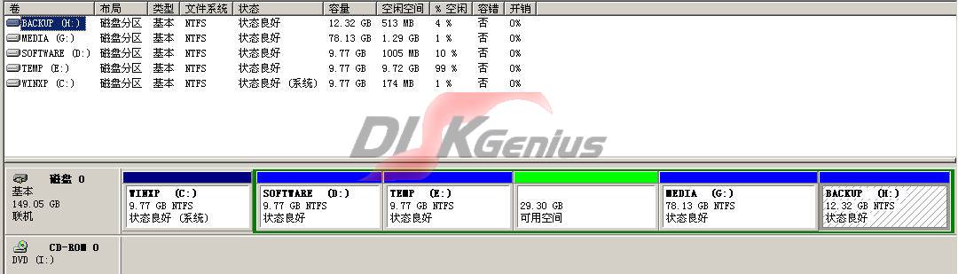

系统重启后进入windows,打开我的电脑,只有C、D、E三个分区了,其他的分区不见了,在“磁盘管理”中显示为约120G的可用空间(正好是丢失的三个分区的容量之和)。
参考了一些资料,重启系统运行了DiskGenius的DOS版(好像是2.0),选择重建分区表,先用自动方式搜索到几个分区信息,但都是零点几G或一点几G的小分区,放弃后又用交互方式搜索,记得搜索到了七八次,但容量都与我原来的不符,一路跳过后在跟我原来容量一致的地方找到了分区信息。但是G、H盘都是棕色的NTFS格式,而F盘的位置仍然是空白。点击保存后退出重启,没有选重写主引导记录。
重启进入windows后发现就是没有F盘,G和H盘都出现了,容量及里面的内容都合适。
从磁盘管理里看也是可用空间

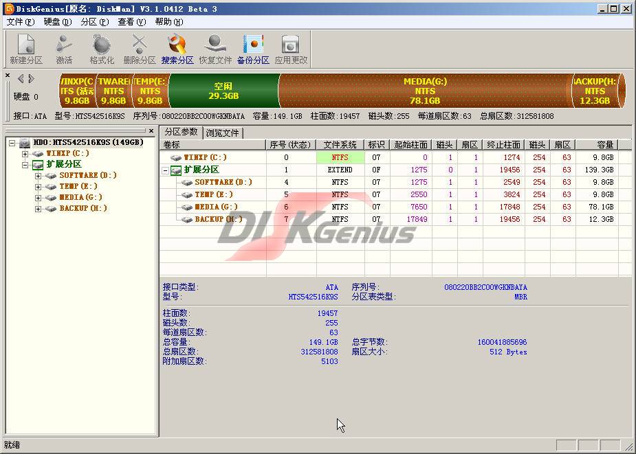

现在下载了DiskGenius最新3.1版,运行后如图

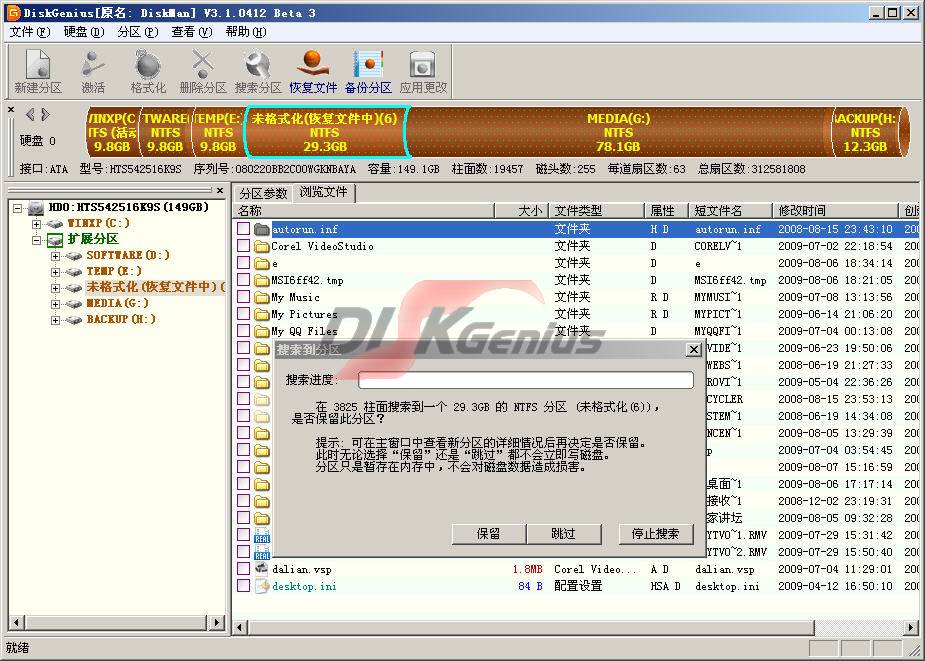

空闲的那一片正好就是我原来的F盘,试了搜索分区功能,用当前选择的区域和高级方式,按柱面、按扇区以及下面两个打钩的都试了,都没有搜到,指定柱面范围3825-7650能找到一个29.3G的分区,但不知下面该怎么做了?

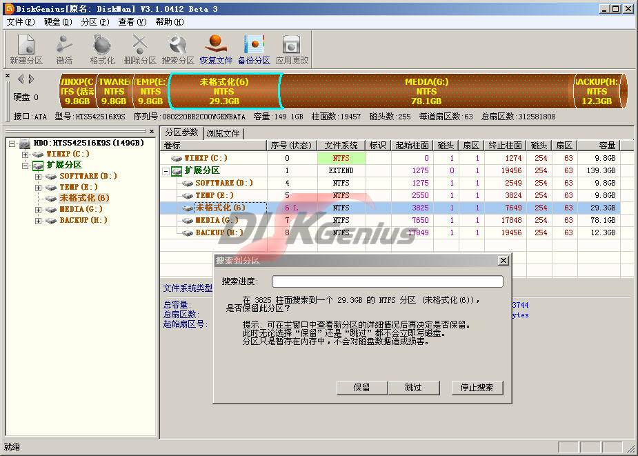

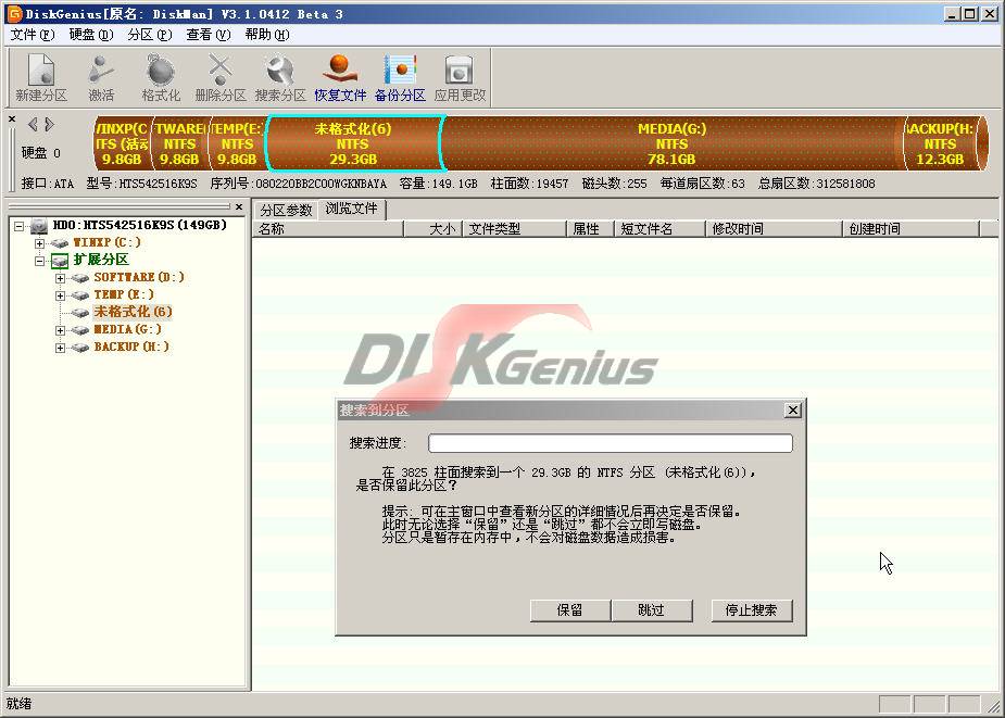

使用指定柱面范围搜索后,得到一结果,跟我原来的分区大小及位置应该是一样的
但浏览文件却什么也看不到
心里非常着急,我该怎么办?请大家帮帮我!!!
 楼主| 发表于 2009-8-7 15:02:41 | 显示全部楼层

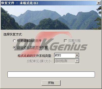

我现在是否应该使用恢复文件功能?
是用两个选项中的哪一个呢?期待中……
 楼主| 发表于 2009-8-7 19:52:58 | 显示全部楼层
急切等待未见回复,参考了软件使用说明自己开始尝试恢复文件。
使用上图中“误格式化后的文件恢复”,类型NTFS,确定。经过大约二十来分钟,在浏览文件页面上出现了我原来F盘的文件结构,除了多了一个“丢失的文件”,其他的都没变!

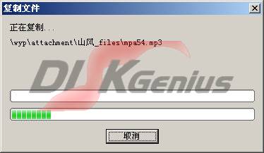

于是我开始选中向其他地方复制,效果还不错,复制出来了不少。
可是有个文件夹复制了一部分就过不去了
但该文件夹中的其他文件还能否复制出来呢?
在浏览文件这个页面中还想只能查看根目录,双击其中某个文件夹是打不开的,请问怎样能够复制出那个文件夹中其他的文件呢?还剩不少呢呀!!

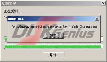

复制文件过程中还出现这种提示,是什么缘故?

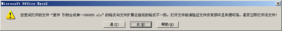

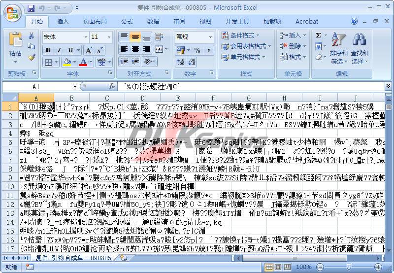

发现大问题了,复制出来的文件表面上看着好着呢,但都打不开!
图片文件没有预览。
word文件打开提示如下:
Excel文件打开显示
选择是即成了乱码
这可怎么办呀?
 楼主| 发表于 2009-8-7 20:31:56 | 显示全部楼层
我现在该怎么办呀?大家帮帮忙呀!!!
 楼主| 发表于 2009-8-7 22:37:45 | 显示全部楼层
点“保留”这些文件还在吗?还会不是乱码呀?看了介绍现在不敢点呀,怕有二次破坏!
请版主指点一下呀!
发表于 2009-8-7 23:27:09 | 显示全部楼层
先别保留了。收邮件。
