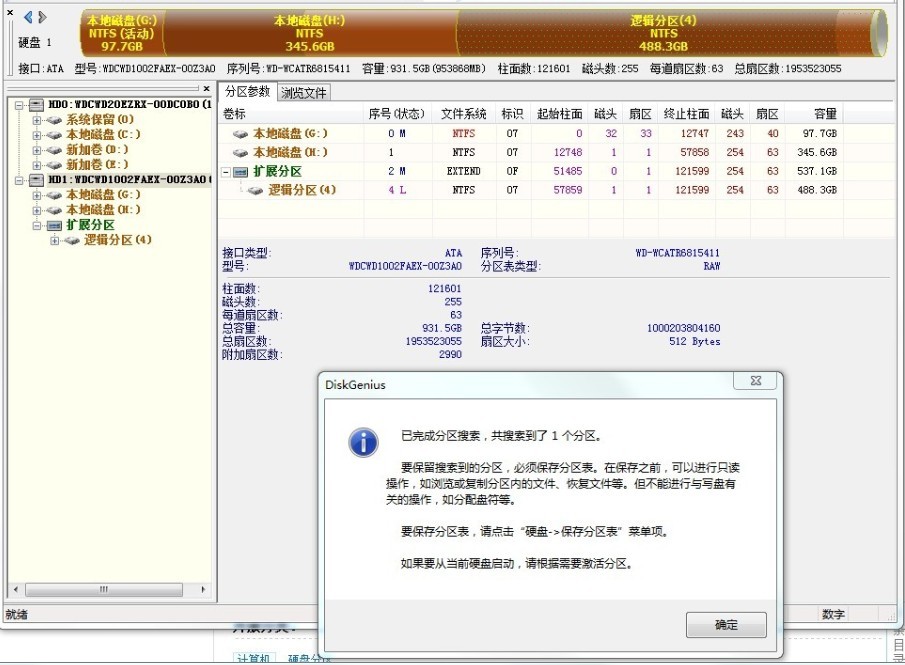

原本想把C、D盘合并了,然后重装系统的,但是我在win 7系统盘中删除了这两个盘后,这两个盘并没有合并在一起,想重新创建这两个盘也不行,于是我就换了xp的系统光盘来重新创建,创建好了之后再用win 7的系统盘装系统,可是装不了,于是我将D盘给格式化了,结果就发生了奇怪的现象,之前一直合并不了的C、D盘竟然自动给合并在一起了,但是F盘却不见了,变成了扩展分区。

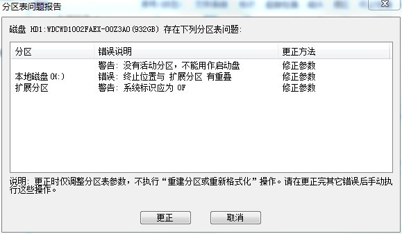

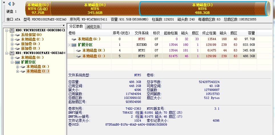

然后我用另外一块硬盘装了系统,把这个出问题的硬盘挂在上面,用DG的 搜索分区 功能,搜索“扩展分区”,搜出了一个分区,就是之前的F盘,找到了里面的资料,然后将其全部复制到另外的硬盘里面,再执行保存分区表命令,保存不了,提示H盘有重叠 02.jpg 。然后我用 搜索分区 功能搜索整个硬盘,提示 03.jpg ,点击更正后,似乎正常了,没有提示出错的对话框,然后我保存了分区表。 04.jpg
我想问一下,这样的操作是否正确呢?硬盘是否恢复正常了?为何HD0磁盘里面有个“系统保留”盘,没有显示绿色字的 扩展分区 ,而HD1有?HD1:G盘是否可以用来装系统?

 楼主| 发表于 2013-4-9 21:54:38 | 显示全部楼层
数据已经恢复了,已经复制到另外一个硬盘盘里面了···只是不大确定这样的操作是否正确···
