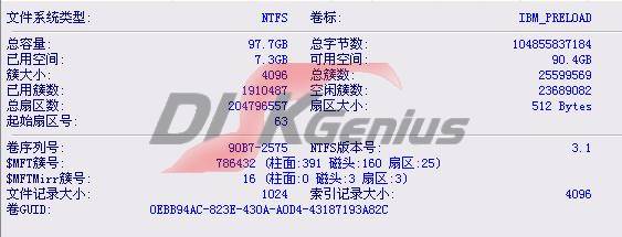

2、第一个分区的相关信息如下
 楼主| 发表于 2009-8-16 23:55:10 | 显示全部楼层

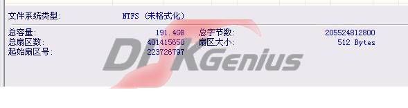

4# kingdudu
4、第三个分区

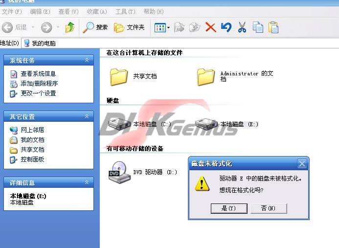

5、目前移动硬盘在电脑操作系统中仍然只能看到一个分区,而且显示“未格式化不能打开”

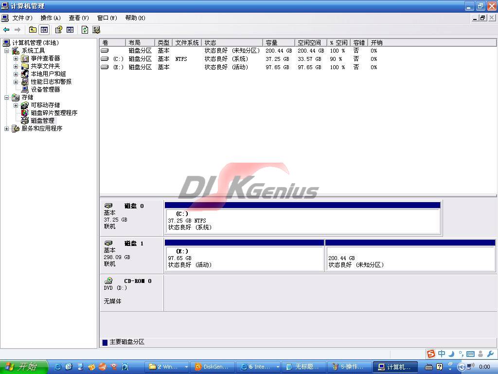

6# kingdudu
6、但是在“磁盘管理”器中则显示为两个分别为97.65G和200.44G的硬盘

首先有一点,无论做什么尝试,都要保证不会再向移动硬盘写入任何数据,不要执行任何保存的操作。不然造成了更严重的问题,找到专业的数据恢复公司也没办法恢复了。
现在你自己能做的,就是用数据恢复软件如DiskGenius或Easyrecovery等等,直接搜索这两个分区内的文件。搜索后在名为“已丢失文件”的文件夹内找找看。如果没有,就只能用Easyrecovery的RAW恢复了。
