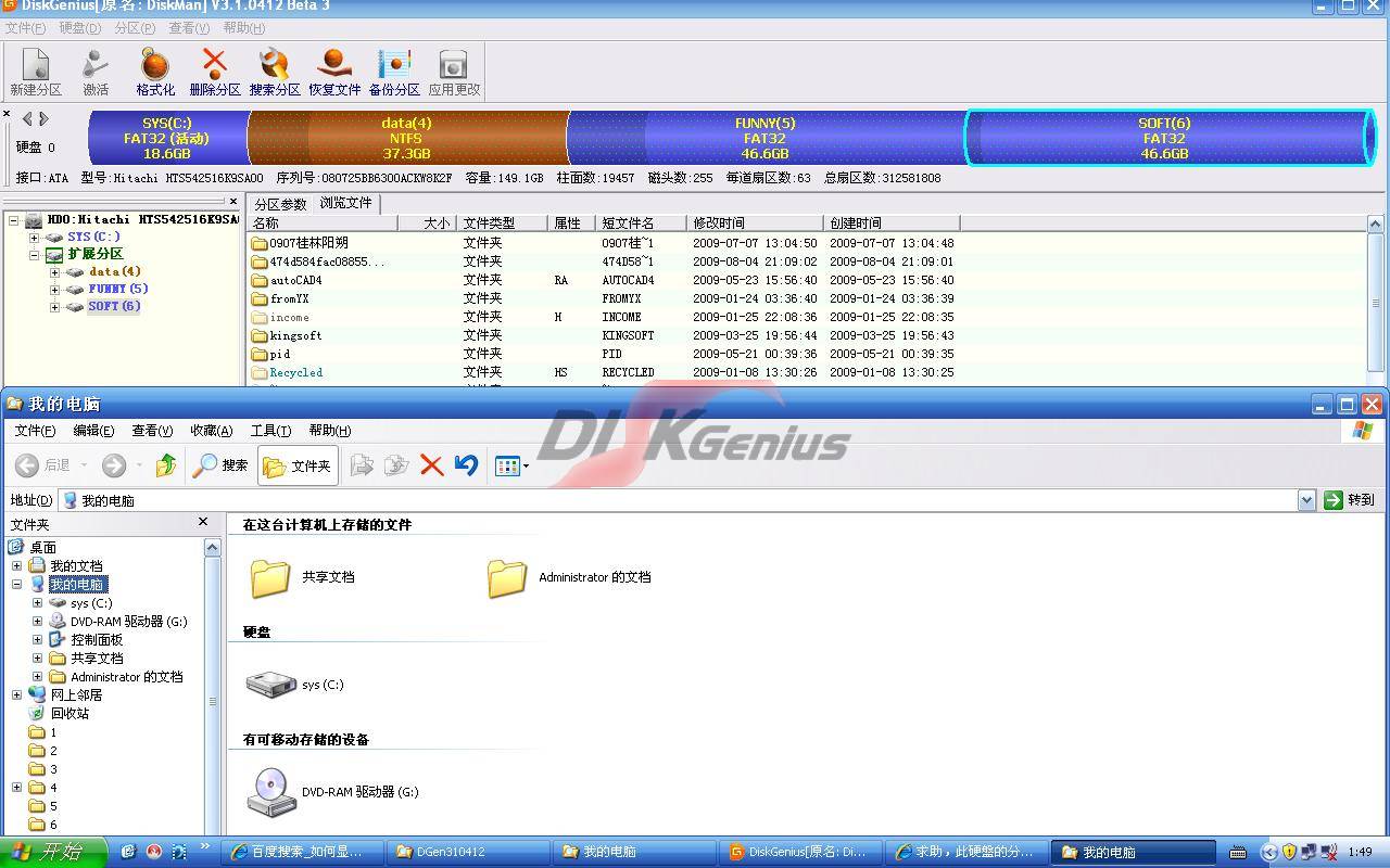

小弟在半个月前将手提电脑上的D、E、F三个磁盘用diskgenius隐藏了,仅留一个C盘系统盘。现在想把隐藏的分区还原,也是使用同一个软件diskgenius,进入软件取消隐藏后重启,却发现还是只能显示C盘,其他的三个盘还是没有显示,请问各位如何是好?
还有,我在隐藏之前对整个硬盘做了备份分区表,我也尝试了还原分区表,但是依然没能显示D、E、F盘,为什么呢?
现在只能在diskgenius里面看到D、E、F盘了,数据等都还在,在xp里面就是现实不出来,怎么办好啊?
 楼主| 发表于 2009-8-29 01:53:30 | 显示全部楼层
现在只能在diskgenius里面看到D、E、F盘,在系统里只能看到C盘。
发表于 2009-8-29 23:21:35 | 显示全部楼层
取消隐藏后没能自动分配盘符。
手动分配一下。
 楼主| 发表于 2009-8-30 14:01:49 | 显示全部楼层
果然是这样,谢谢版主,问题已经解决了。
