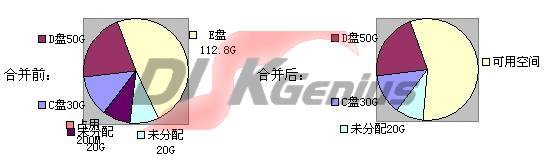

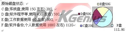

原始磁盘状态:
C盘(系统盘,使用15G左右) 20G,
D盘(软件程序等,使用43G左右) 50G,
E盘(工作数据使用6G左右) 50G,
为了安装Windows7操作系统,9月2号中午开始使用AcronisDiskDirector10对E盘进行分割,并成功将E盘拆分成20+30G两个盘.后安装系统到分出的30G盘中,就是现在系统所在盘,原来的C盘20G被格式化,原来E盘剩余的20G也被格式化(均在win7安装时格式化)。安装完新系统后,打算使用AcronisDiskDirector10将原C盘的20G空间合并到F盘使之扩大到132G,E盘的20G不变。使用AcronisDiskDirector10将多出来的200M空间删除(刚才看了部分帖子,发现这200M可能是win7的分区,晕死),并使用increase free space 命令扩大F盘,结果在漫长的等待后机子黑屏(原因不明,当时人不在场)。后来发现机子自动重启,提示could not find bootmfg(后面3个字母可能有误,就是引导不见了)。然后我立马重新安装win7,重新格式化30G这个盘,安装全新的win7,进入系统后发现只有两个盘,就是现在系统内能看到的盘。打开diskmgmt.msc发现扩容后的F盘已经变成132G,但显示为可用空间,另外20G空间显示未分配,顿时傻眼,100多G的数据不见了。
出于保护现场,未做其他操作,但在C盘安装过一些恢复软件等,还有qq,同时上网查资料,想必这些操作不会影响132G的那个分区。查阅一些资料后,3日上午使用Acronis Recovery Expert尝试修复分区,结果只能看到曾经被删除的那个E盘20G(显示为13G空余,内有6.38G数据,此部分数据已经异地备份过,故不是很重要),但未能发现原先的那个112G大分区(注:尝试修复只进行到程序列出可能的分区为止,没看到大区后我直接退出了)。
由于没有使用经验,未尝试使用其他修复软件
不见得盘里有大量备份数据,请专家指点
 楼主| 发表于 2009-9-4 16:07:02 | 显示全部楼层
附加说明:D盘自始至终都没变过,数据也很完整。原来的E盘被完全拆解,30G变成现今的C盘,20变成未分配空间;原先的C盘也变成未分配空间,合并后和E盘一并变成可用空间。
