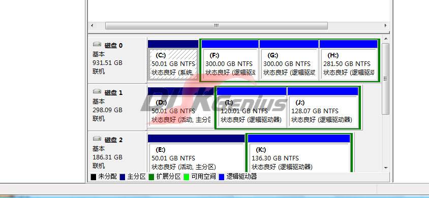

这块硬盘上现在有分区但是用DiskGenius看不到?
用Windows的磁盘管理能看到分区?

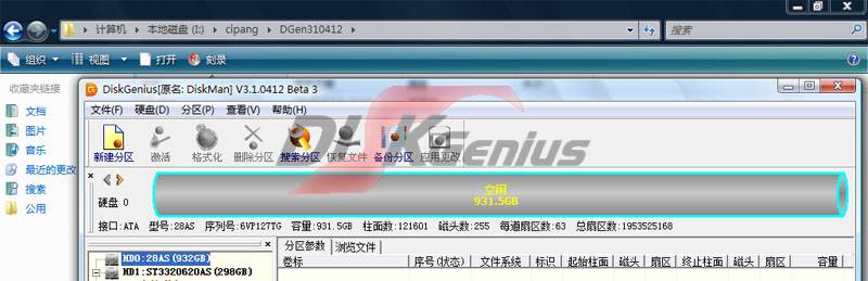

 楼主| 发表于 2009-9-11 01:21:10 | 显示全部楼层
用Windows的磁盘管理能看到分区?
DGen 发表于 2009-9-10 14:24
磁盘管理 可以看见分区  diskgen 看不见分区

发表于 2009-9-13 22:10:27 | 显示全部楼层
这块硬盘上存在GUID分区表的信息,DiskGenius以为是GUID分区表呢。我想想怎么改一下程序。
对于你的这块硬盘,暂时可以用Winhex软件将硬盘的第二个扇区及最后一个扇区清零。这两个扇区都是以"EFI PART"字符串开头的。
清零之后就可以用DiskGenius了。
