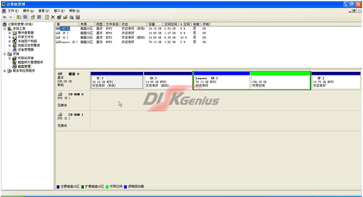

早上电脑还好好的,下午开机后,发现一个资料盘不见了

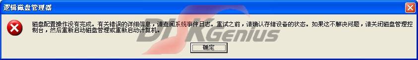

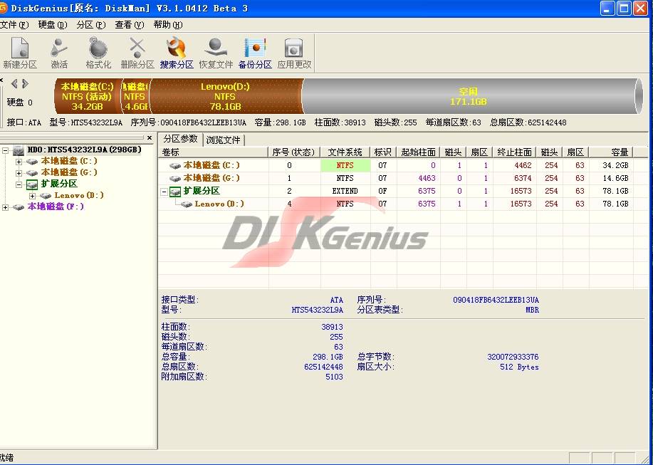

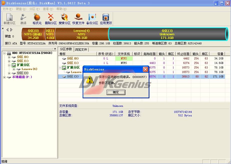

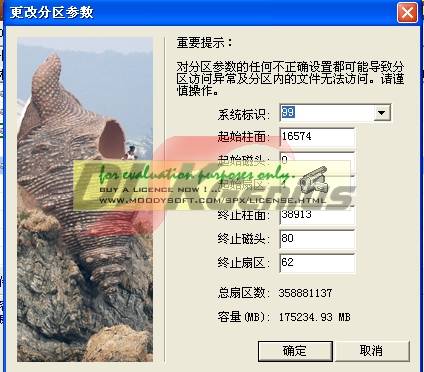

请问下现在该怎么办?激活分区还是修改分区参数信息?

你搜索到的分区也不对呀,不要保存了。重新搜索一下能否找到正确的分区?
如果还不能保存,可将硬盘挂到其它电脑上试试。
再不行就只能在DOS下操作了。

我的是联想的笔记本
现在是资料区和系统恢复区合并在一个区
但系统恢复区吗在磁盘管理中没有问题啊

即使丢失的分区搜索不到,F盘也应该能搜索到呀。
