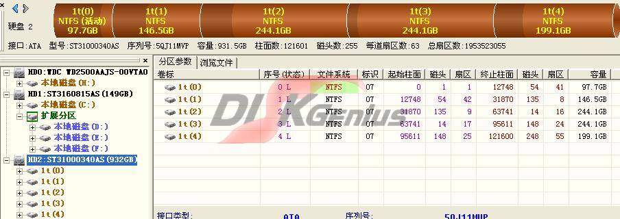

截一个DiskGenius的界面图贴上来看看吧。主要看一下各分区参数。
多数情况下,除了第一个分区外,其它分区都应该是逻辑分区,这样就能保存分区表了。你找到的分区都成了主分区了,所以没办法保存。

 楼主| 发表于 2009-2-6 23:04:59 | 显示全部楼层
以前分区时就是在磁盘管理里分的,分了4个,现在用DISKGENIUS恢复后找到了5个分区,显示都是主分区,截图在下面,请问应该怎么做?
开始是动态无法读取,后来我用DiskGenius找到分区后,提示无法保存,我就删除了倒数第二个,因为这个里面资料不重要,删除后保存,然后重新启动电脑后,就出现了4个正常的盘,上面就显示基本了,不是动态的。
图我放在上面了,麻烦大哥帮我看下,有没有解决办法?
发表于 2009-2-7 19:15:34 | 显示全部楼层
将最后两个分区改成逻辑分区吧。最后一个分区没有安装操作系统吧?安装了就改其它两个分区,操作方法类似。
这样操作:
1、用DiskGenius将倒数第二个分区里的文件复制到其它分区。
2、记下最后一个分区的位置参数:起始柱面/磁头/扇区:95611 / 148 / 25   终止柱面/磁头/扇区:121600 / 248 / 55
3、删除最后两个分区
4、在最后两个分区的位置建立一个扩展分区。
5、在扩展分区内建立逻辑分区,类型为“NTFS”,在“建立新分区”对话框中,打开“详细参数”,将分区参数改成第二步记下的最后一个分区的参数,不要输错啊。点“确定”后会在扩展分区后面建立了最后一个分区。
6、在扩展分区前部(刚建立的分区前面)建立一个分区。不必设置详细参数。
7、保存分区表,DiskGenius会提示“分区“未格式化(X)”的首扇区中已存在一个引导记录,是否删除旧的引导记录?”样子的提示,此时一定要选择“保留”。
8、格式化倒数第二个分区,将文件复制回来。
注意仔细操作,呵呵。
 楼主| 发表于 2009-2-7 19:44:03 | 显示全部楼层
非常感谢,在大哥的帮助下已经完美解决。:victory: 真心谢谢帮助我的大哥。
