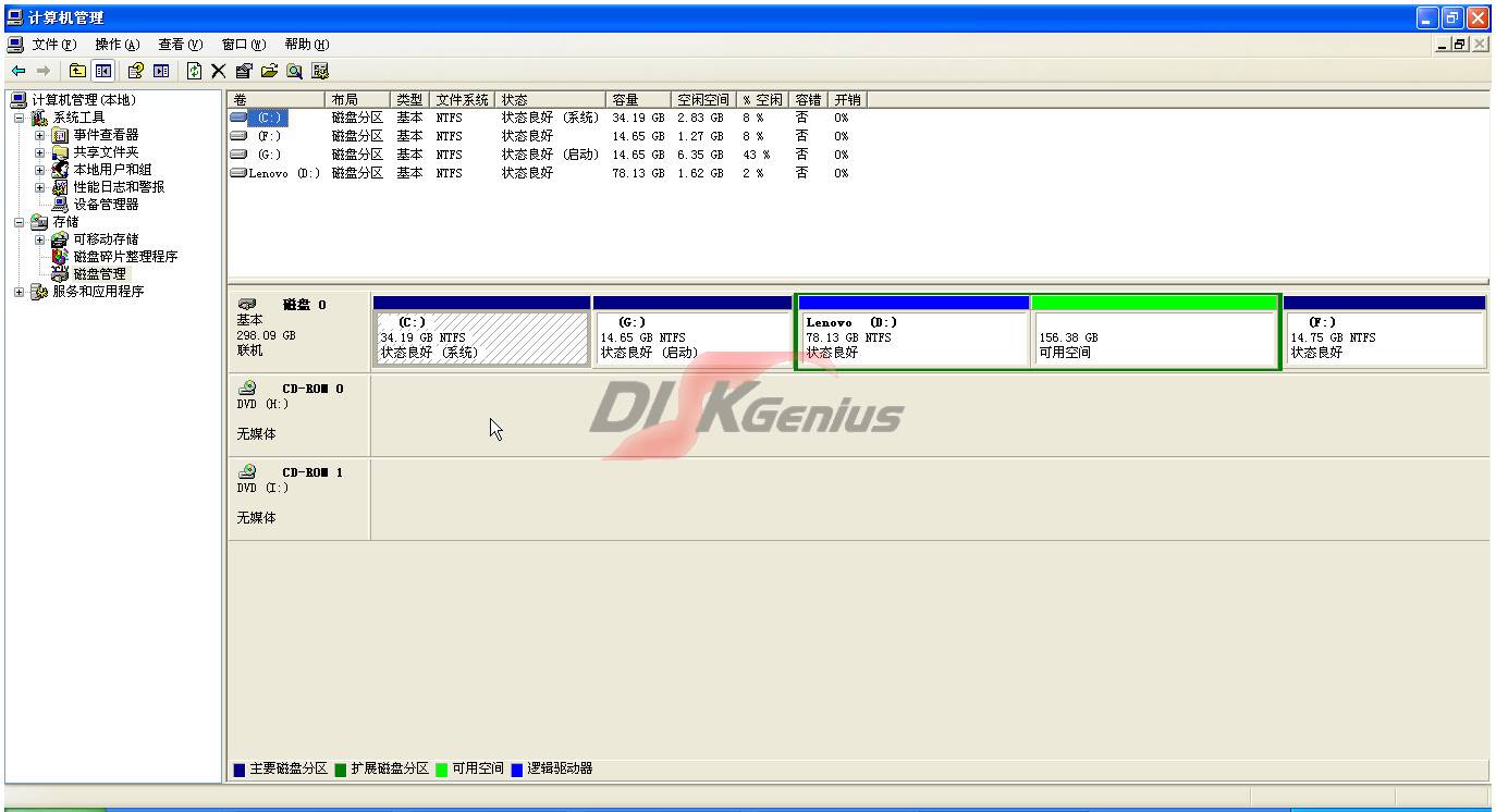

前几天发了个帖子,硬盘少了一个分区,现在恢复了里面的资料,但还是用不了……
我的电脑分了5个区,C(vista系统盘)、D(软件)、E(资料,游戏)、F(以前是联想的恢复分区,装了XP后没有了,就当做下载盘)、G(XP)盘
在磁盘管理里面可以看到E盘是可用空间,但分配不了盘符
用DiskGenius,Paragon Partition Manager,pq发现现在的分区很乱啊,按理来说,F盘应该是在HT这里面啊,现在变成单独的盘了,如图 6.JPG
搞不懂了,请教高人啊!这几天头都闹大了。
谢谢了!

 楼主| 发表于 2009-9-16 21:37:02 | 显示全部楼层
格式了依然没有反应……

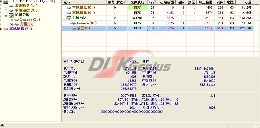

发表于 2009-9-17 00:24:04 | 显示全部楼层
用DiskGenius备份一下分区表贴上来看看。

发表于 2009-9-19 00:20:47 | 显示全部楼层
分区表有点小问题,请与 support@diskgenius.cc 联系我给你一个新的版本看能不能解决问题。

 楼主| 发表于 2009-9-22 19:35:56 | 显示全部楼层
分区已经找到了,但还是保存不了
我已经找回丢失的资料了,
只想现在能让这一部分分区能使用,谢谢!
