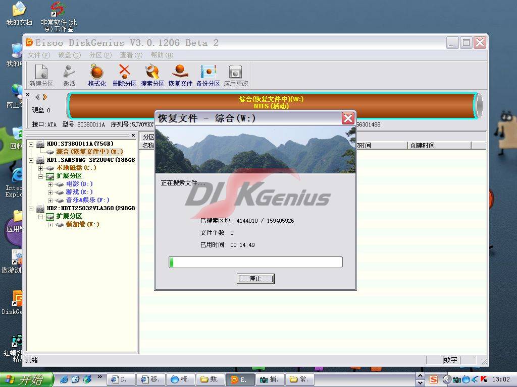

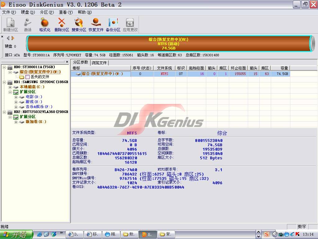

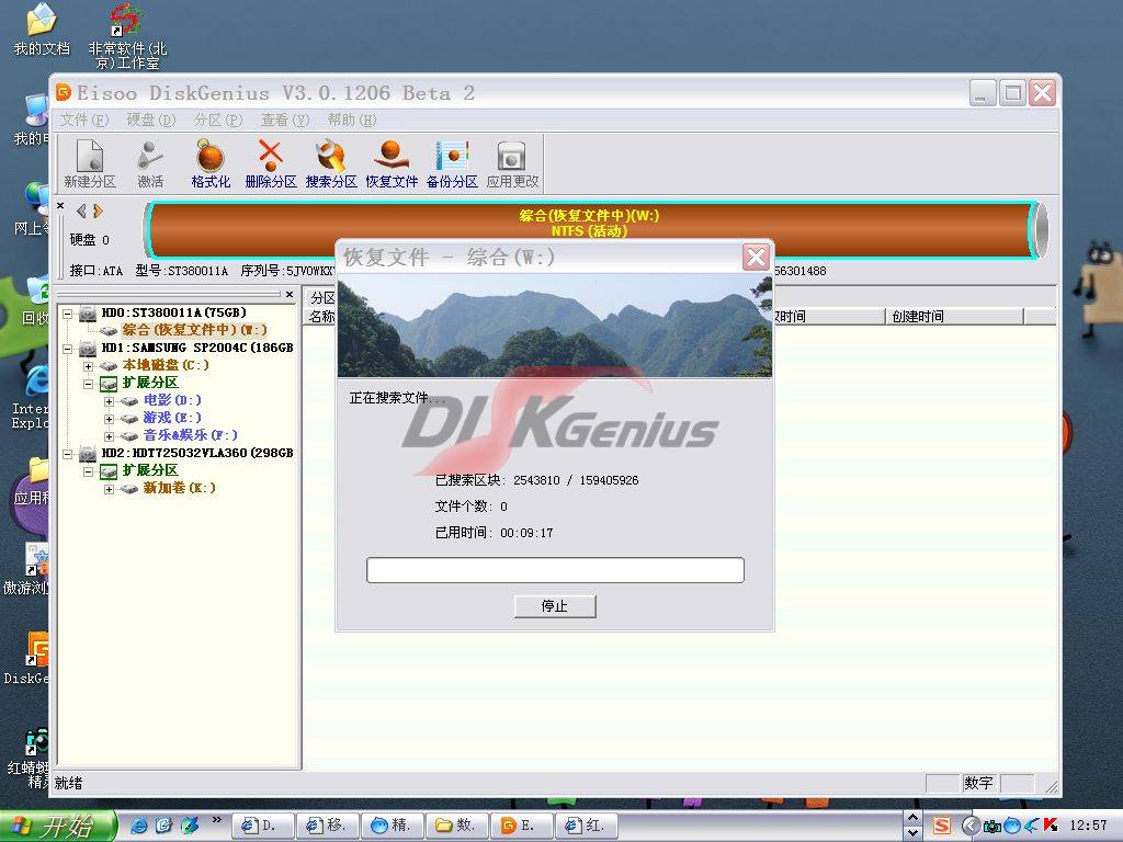

我电脑上有两块硬盘,一块是80g的IDE,一块是200g的SATA,前几天突然开不了机了,画面停在XP滚动条。于是我拆下80g的硬盘,发现就能正常进入系统了。于是我重装系统,装好后一切正常,然后把80g的硬盘再接上,系统能够识别硬盘的分区大小和型号,我的电脑下也有盘符,就是打不开,检查属性发现是RAW格式,字节为0。重启,进BIOS设置,也能正确识别硬盘的信息,所以我觉得硬盘本身应该没有问题吧。网上查了各种方法(什么管理工具改权限,NTFS权限更改,改盘符等等全试了),全部无效,只得用数据恢复软件来恢复里面的数据。下了DiskGenius3.0.1206,开始恢复,每一步都按照网上和帮助文件的做,先选中要恢复的盘符,然后点恢复文件,有两个可以选择,误删除和格式化的,两个我都试过了,碰到的问题一样,如图1, 截图1.jpg 开始一切正常,正在搜索文件,过了十分钟左右,进度条有进展了,如图2, 截图2.jpg 可是再等十几分钟,进度条就突然变没了,而当时进度条才填满了很小的一个,最多5%吧。然后就出现这样的画面,如图3,4。 截图3.jpg 截图4.jpg 显示出来的“丢失的文件”前面的那个框也是无法选择的,根本点不上。接下来该如何操作呢?

而且我把鼠标放到“丢失的文件”上,点右键,显示的复制选项全是灰色的,不能使用。
