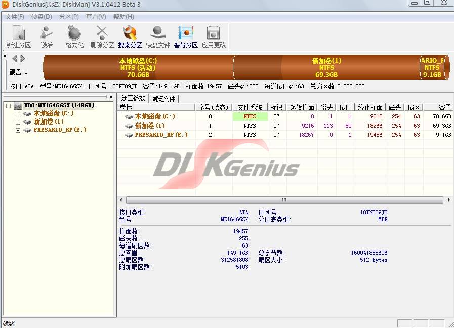

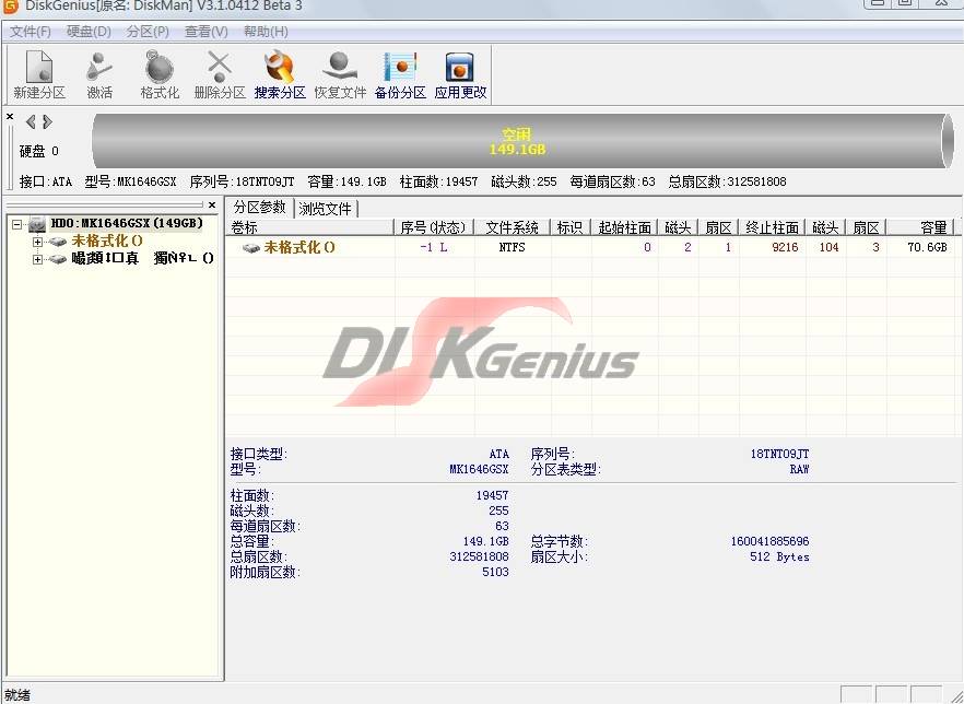

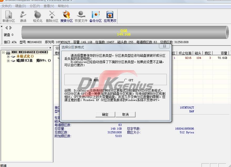

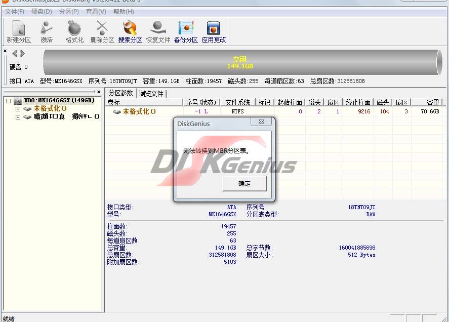

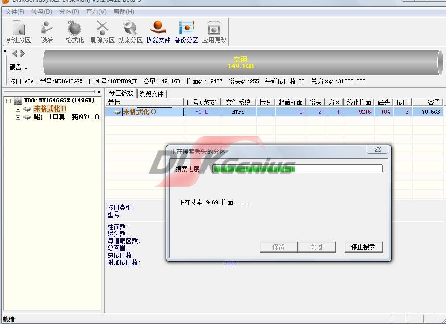

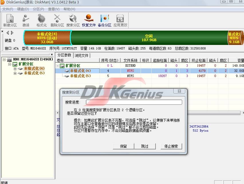

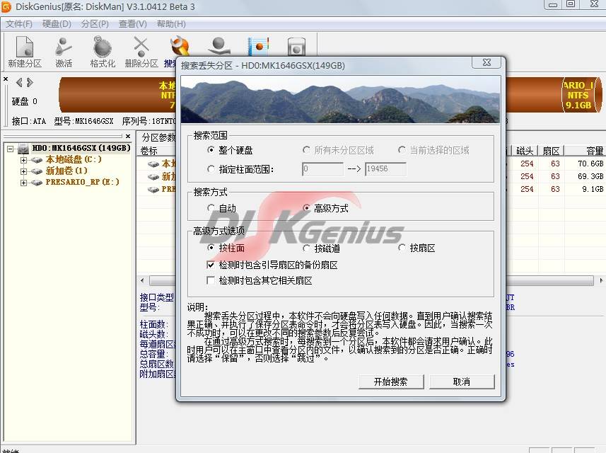

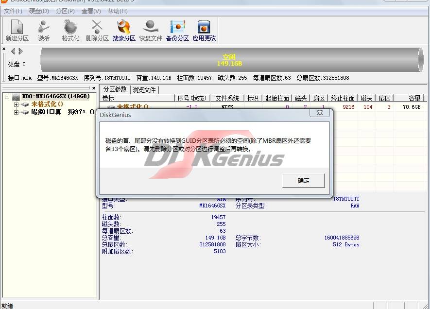

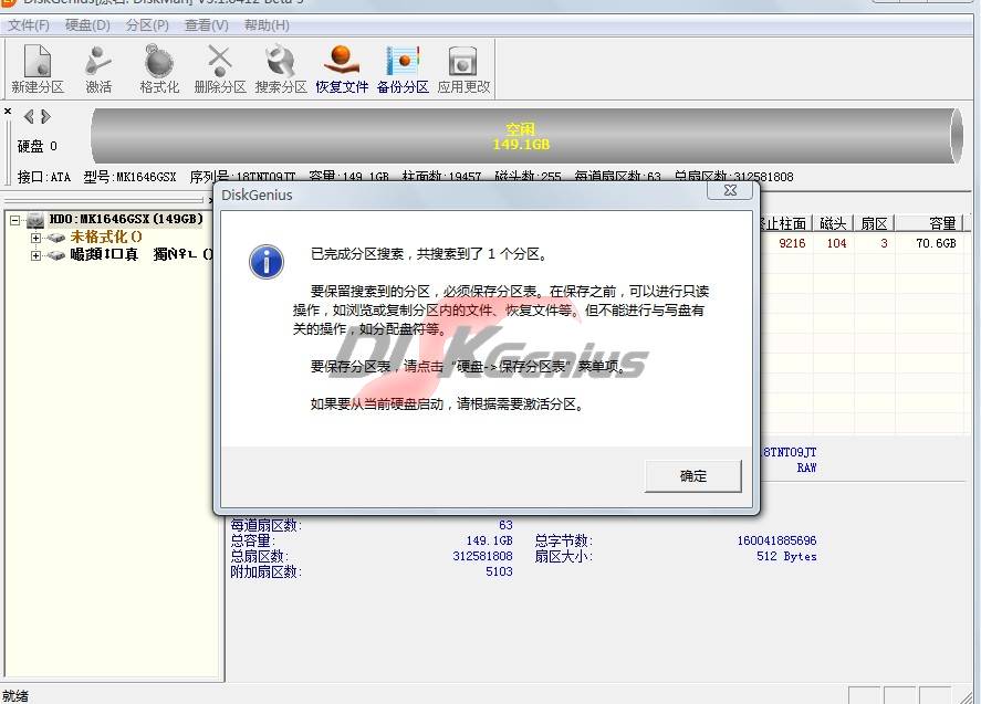

我笔记本(vista系统)D盘不见了,从网上查了相关资料后,得出的结论是硬盘分区表损坏,在diskgenius3.1.0412上能看到那个不见了的D盘(就是新加卷1)如图,用搜索已丢失分区(重见分区表)如图 后点开始搜索出现如图,我不见的那个盘应该是将近有70G的那个盘,所有又点了跳过接着出现这个HDRW.DLL多次出现,我不停的点确定后开始搜索如图最后完成分区搜索共搜索到一个分区70.6G(就只这盘D)点确定后,点保存分区表出现如图,可以选择MBR,GPT这两种格式保存,两种都分别选了都不行,只能这样了无法保存分区表,完全要崩溃了,求救~~~好心人帮个忙

分区还在呀。不要搜索分区。搜索到的分区明明不正确还保存!
分区表有错误了,用新的DOS版(或者等待新的Windows版)检查并更正一下分区表错误,看能不能纠正。
