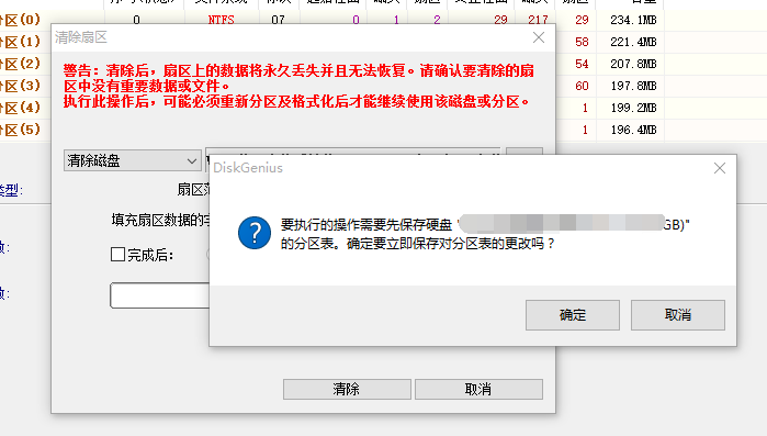

不要危言怂听。清除扇区数据功能,执行之前,如果分区表未保存,软件是会询问的,不会“自动”保存,不会任意自动操作。请看截图:

我在Windows下操作:选中磁盘、搜索分区并全部保留、不保存分区表、执行“工具”菜单里的“清除扇区数据”命令、点“清除”按钮、软件显示红字的警告、点“清除”按钮、软件提示需要先保存分区表询问是否立即保存。
就是这样,不知道你的操作有什么不同?可否重试一下?
