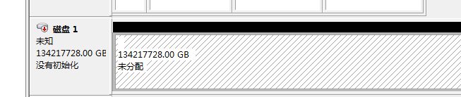

用磁盘管理界面看下,显示没有初始化,内容容量显示异常,本来1T的硬盘

用DiskGenius--搜索丢失的分区---扫描了半天多了,才到了2万多,总共显示N个柱面啊。。。(显示异常?)而且速度中间有一次超快,其他都很慢,是不是不正常啊?到底是不是硬盘坏了?我里面有几百G的重要资料,万望各位大神给个解决办法,硬盘不要了都可以,关键必须要里面几百G的重要资料!!!
发表于 2017-3-30 08:05:37 | 显示全部楼层
这样扫描肯定不行,你先脱离硬盘盒,直接查到主板的sata接口上再尝试一下,看看容量是否正常。
