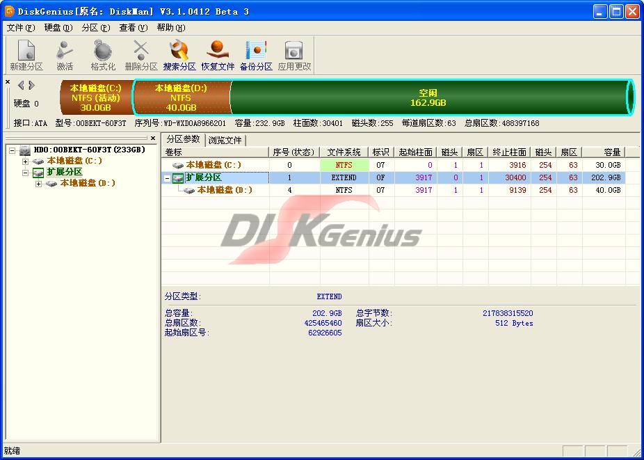

我的硬盘是250G,先分了一个主分区,容量是30G,安装完XP后,在设备管理当中,将其余硬盘容量全划分为扩展分区后。启动DISKGEN,先分了一个逻辑分区,容量是40G,盘符为D。
此时发现问题,无法继续分区,在DISKGEN中,无论选中哪部分,“新建分区”按钮都是灰色的,不可点击,即此功能不可用。请大家帮忙一下。谢谢。

不能用鼠标点击那个“空闲”区域吗?

大海您好,关键是“空闲”区域在哪啊?,我以前用PQ分的时候,空闲区域都是有的啊,可DISKGEN,我在左侧窗口除了的C和D。就再没发现其余的“空闲”硬盘啊,找到的话就可以继续了。
回二楼的朋友,DISKGEN的整数分区我很喜欢,比网上所谓的公式还要精确。所以我想用DISKGEN分了。

抱歉,分区列表中没有像PQ那样显示空闲空间的条目。可以点击上面分区图形中的空闲区域。

工具栏下面,那个横着的柱状图,上面有一“空闲”,右键点击就会看见新建分区了。
