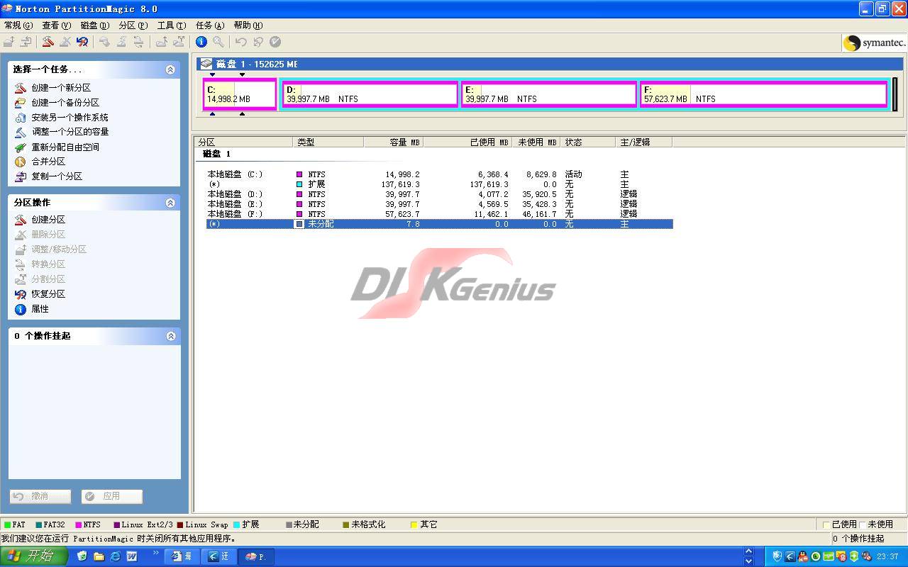

4、貌似我电脑上有个10M左右的分区(请看下图),莫非就是传说中厂家预设的一键还原分区?

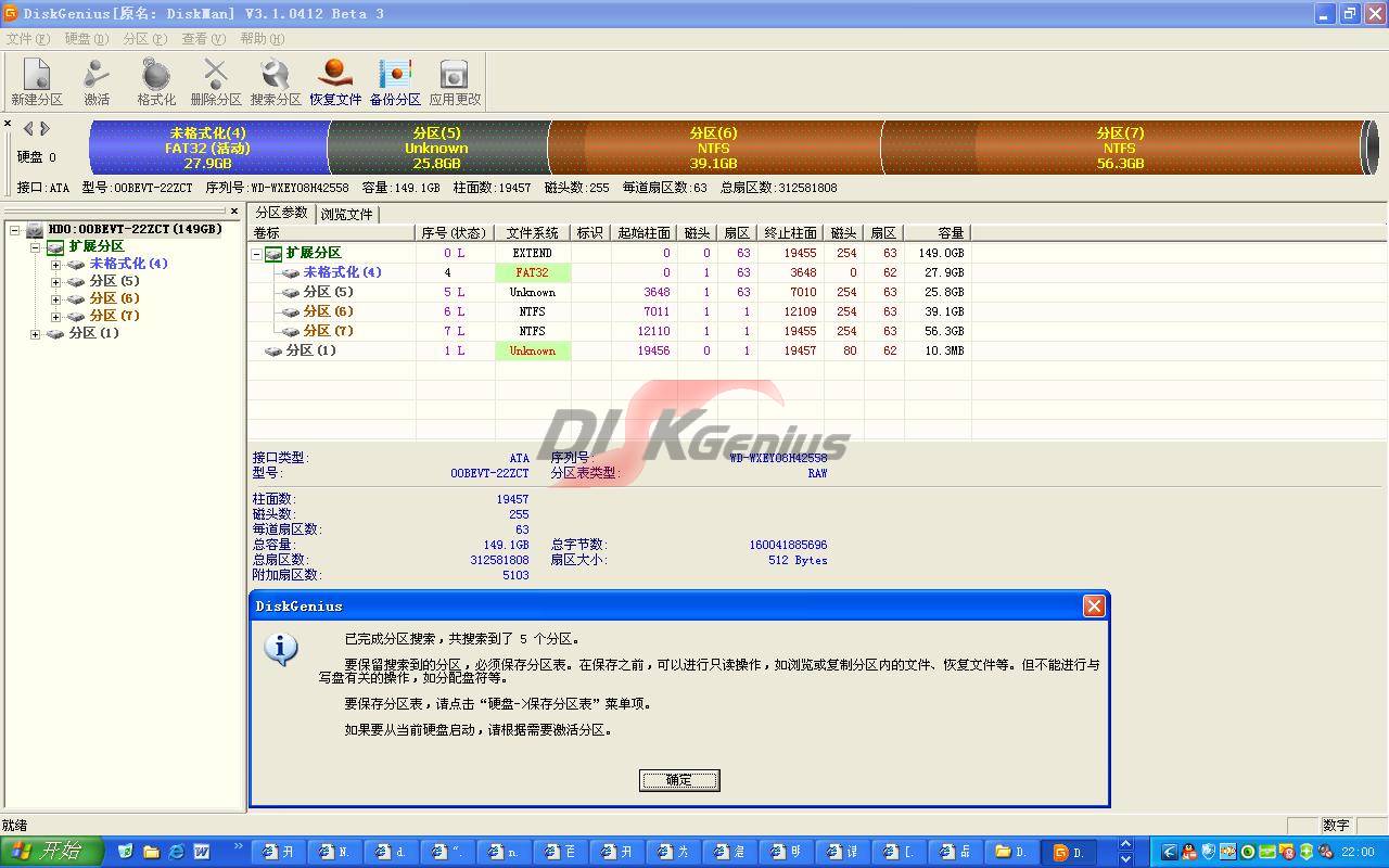

DiskGenius搜索已丢失分区(重建分区表):

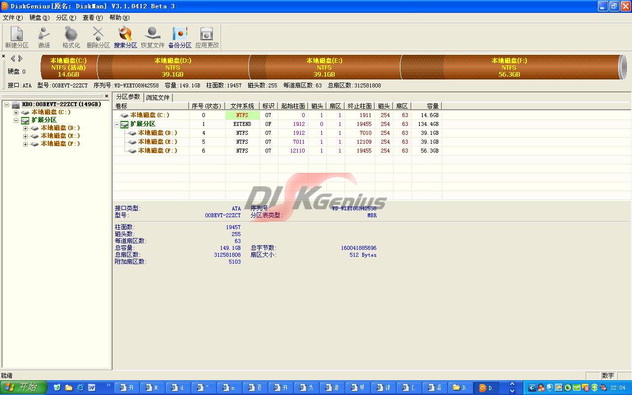

DiskGenius,搜索已丢失分区(重建分区表)后没敢保存,点击“硬盘 - 重新加载当前硬盘”菜单项,放弃所有搜索结果,嘿嘿:
前两张图对比发现:搜索已丢失分区(重建分区表)后,怎么成了RAW分区表格式,而且C、D盘容量也与实际不符

发表于 2009-11-2 09:06:09 | 显示全部楼层
又不是分区丢失,你拿搜索分区后的结果出来比较有什么意义!
软件问题的可能性极小。建议:全盘重新分区格式化,重建主引导记录。然后安装纯净的操作系统,再次出现问题时找售后解决。
