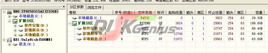

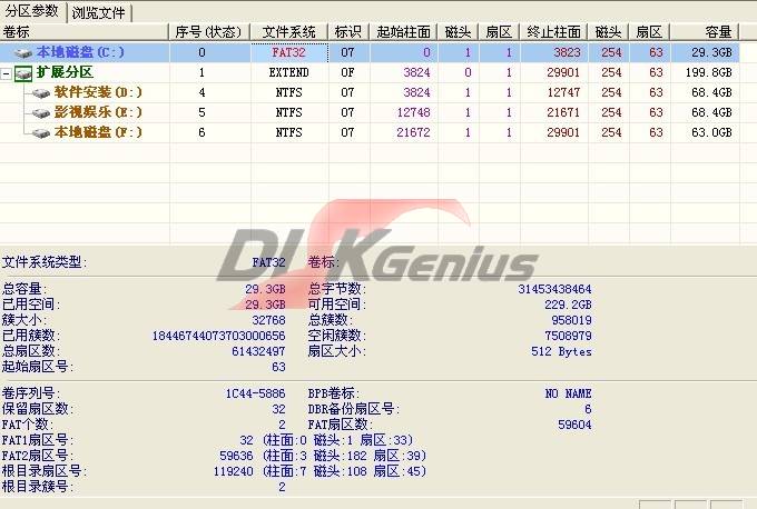

 楼主| 发表于 2009-11-16 20:34:06 | 显示全部楼层
这个是结果  老大给看看
