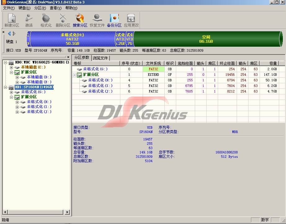

今天在安装XP时,不知怎么将外置硬盘重分区了,上面有重要的文件,请教诸位高手专家,俺怎样才能恢复盘上的数据啊,衷心感谢!
用的是深度9.0gost sp3安装,在做重新分区时执行了一下里面的自动分成四分区(也使用过DOS的Fdisk但肯定没对外置盘上操作),谁知道将俺连在USB的外置硬盘做了重新分区,150G的硬盘由原来的一个给做成了四个分区。开始俺不知道,等装完XP看到外置硬盘变成了四个盘符,点击其中的一个时,弹出“磁盘未被格式化,是否格式化”,属性中已用空间和未用空间都是零。
阅读了论坛的帖子,好像都是分区丢失,俺的情况正好相反增加了3个分区而且还有一块空闲(见附图)。请问版主大侠,这种情况能恢复吗?如果能具体该怎样做?本人不胜感激!!!

试着用DiskGen做了如下处理:
1. 对空闲部分搜索分区,没发现。
2. 对G进行FAT32和NTFS恢复文件(原盘为NTFS),结果NTFS无结果,FAT32搜出一些坏掉无法打开的文件。
3. 对H进行FAT32和NTFS恢复文件,结果FAT32无结果,NTFS搜出了大部分文件其中很多坏掉了。
4. 对I和J进行FAT32和NTFS恢复文件,结果FAT32无结果,NTFS搜出了一个空文件夹。
请问我是否需要把G,I,J删掉(原盘是外置USB,买回来直接用,所以只有一个分区)重新搜,还是应该怎么办?
请版主及诸位高手指点,非常感谢!!!

你点中 你的移动硬盘SP1604N, 再点上面的 “搜索分区”按纽试试,可以搜索到1个分区,你仔细检查后确认下。
论坛有用DiskGenius恢复分区及文件的方法http://bbs.diskman.cc/thread-299-1-1.html
不要再写入数据到移动硬盘,恢复数据可网上搜索easyrecovery。

点中 移动硬盘SP1604N“搜索分区”后搜到4个。是不是“搜索分区”功能只能搜出丢掉的而在比原来多的情况下不能搜出?请指教!!!
用EasyreoveryPro试了,搜出一堆搞不清是什么的奇怪文件(文件名,后缀都不是我的文件)没有一个是俺的文件。

先用DiskGenius建立和原来一样的分区, (不用保存分区表,所以不会破坏硬盘),然后再搜索文件。
就是把移动硬盘SP1604N 下面分区都删掉,再把移动硬盘整个建1个区, 分区格式要和被破坏前一样,这期间千万不要点应用更改,然后用DiskGenius恢复文件试试。

你的意思是删掉G,H,I,J, 再新建一个分区?这样做不会丢失文件吧?等我周末去买块硬盘先把恢复出来的文件备份一下再试。

先用“删除当前分区”删掉G,H,I,J, 再用“建立新分区”建一个新分区,然后用“恢复文件”扫。要格式化吗?

不要保存分区表!更不要格式化!
楼主硬盘的问题,用手工方式的话,也许更快。不过要根据情况操作,可惜几句话说不清楚。
