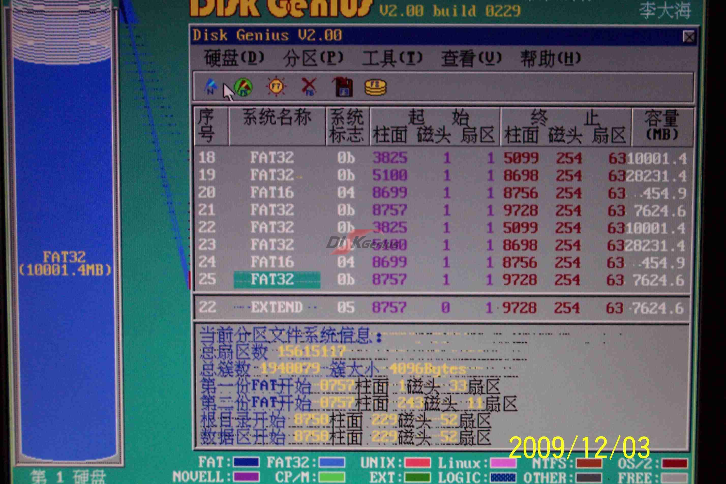

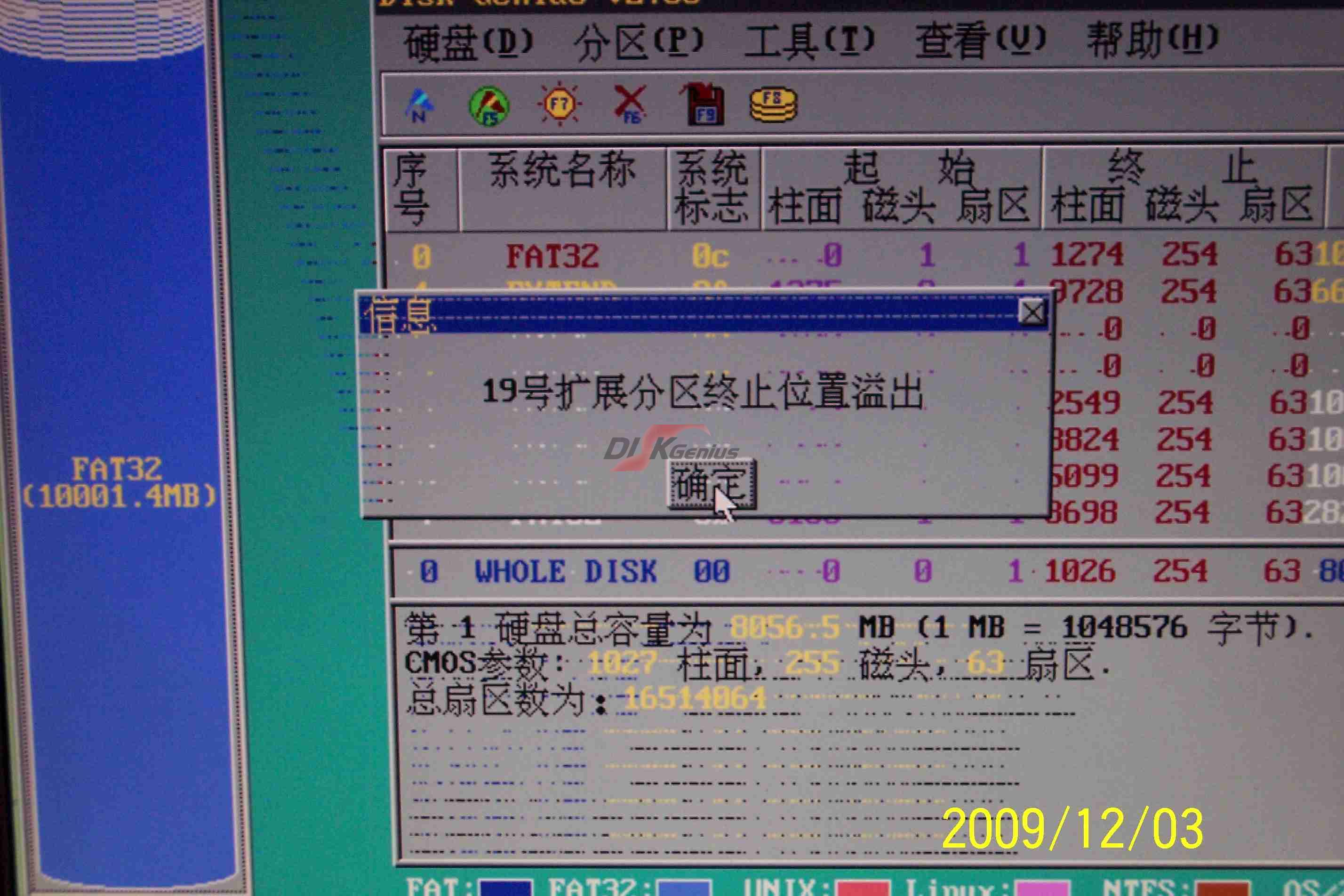

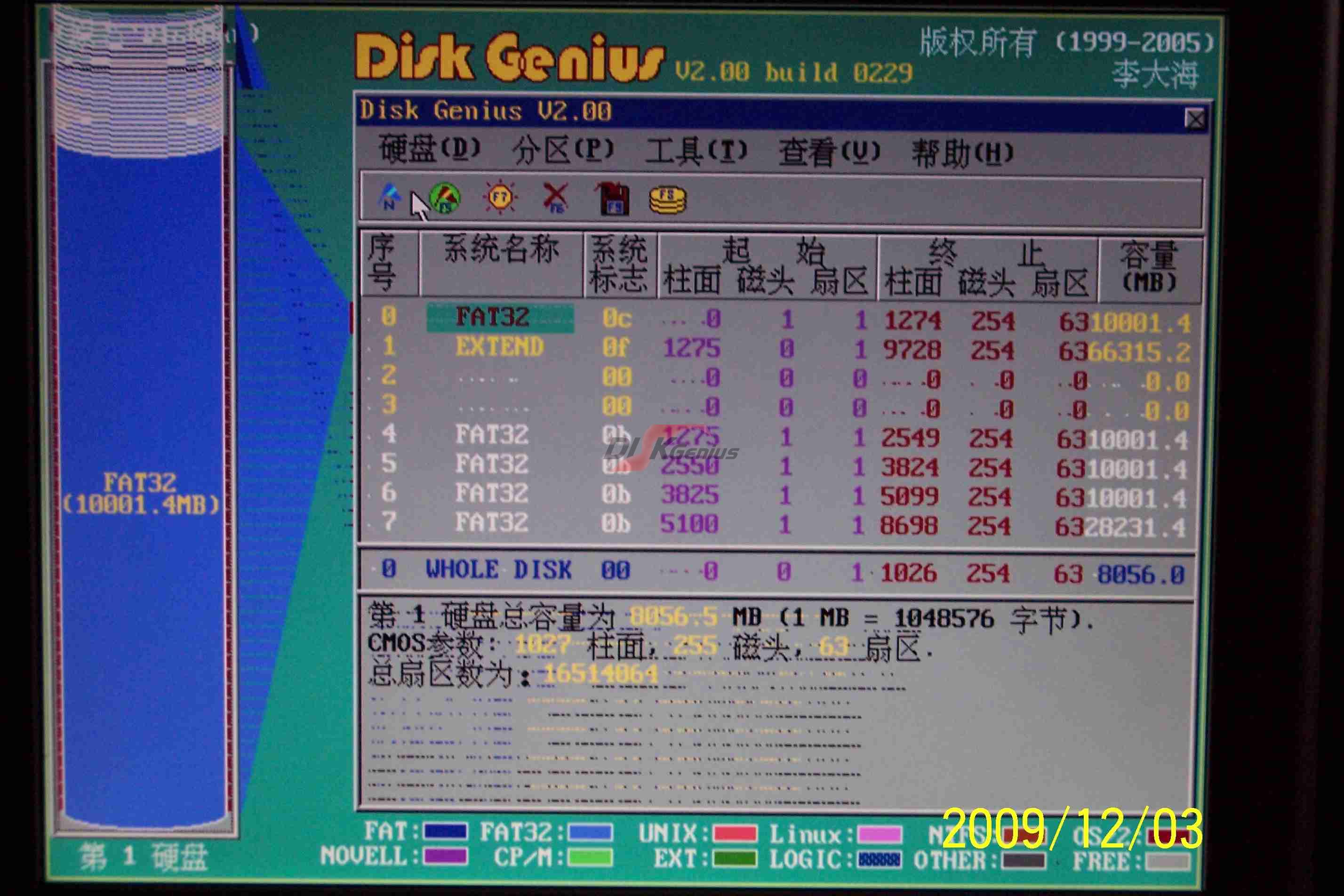

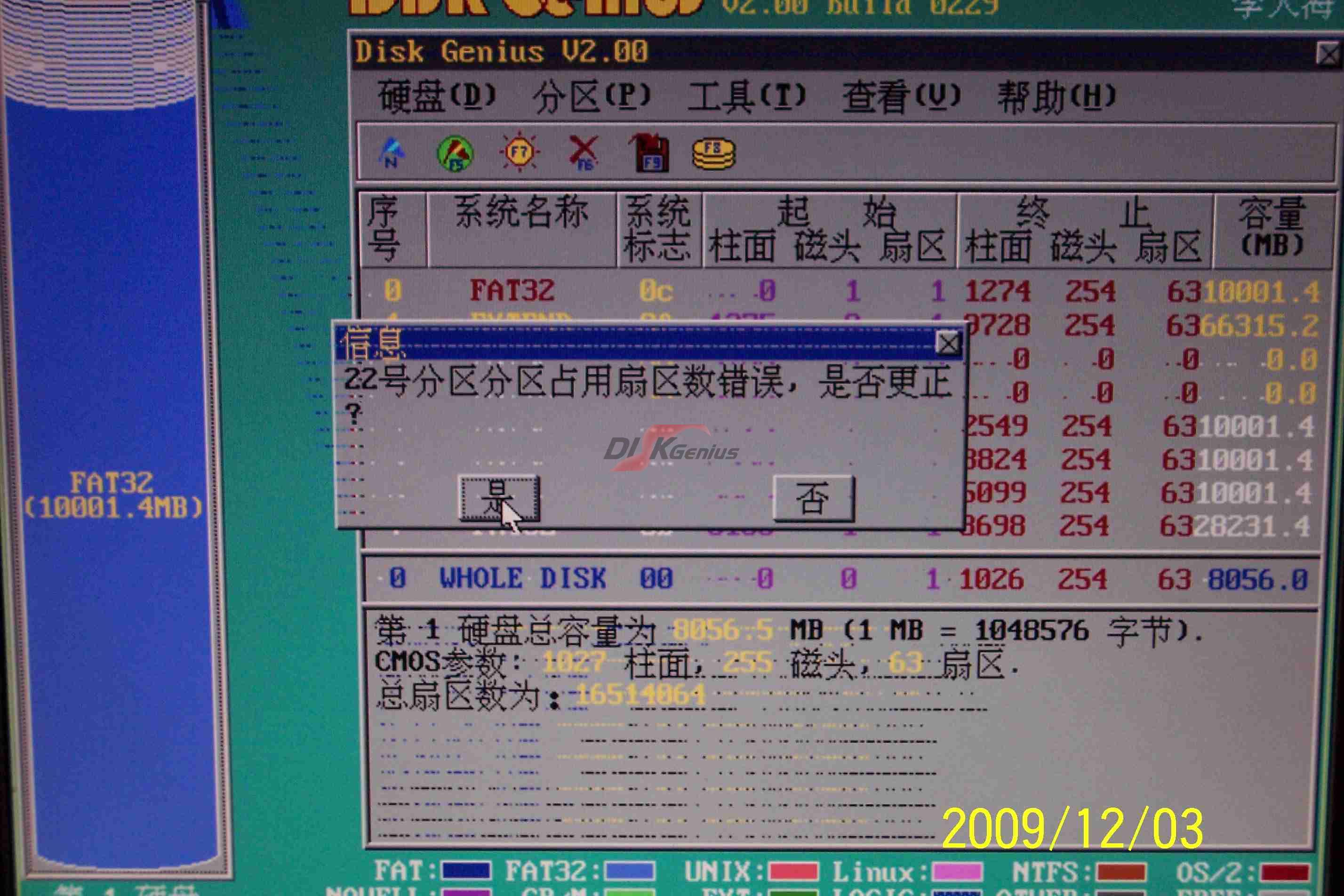

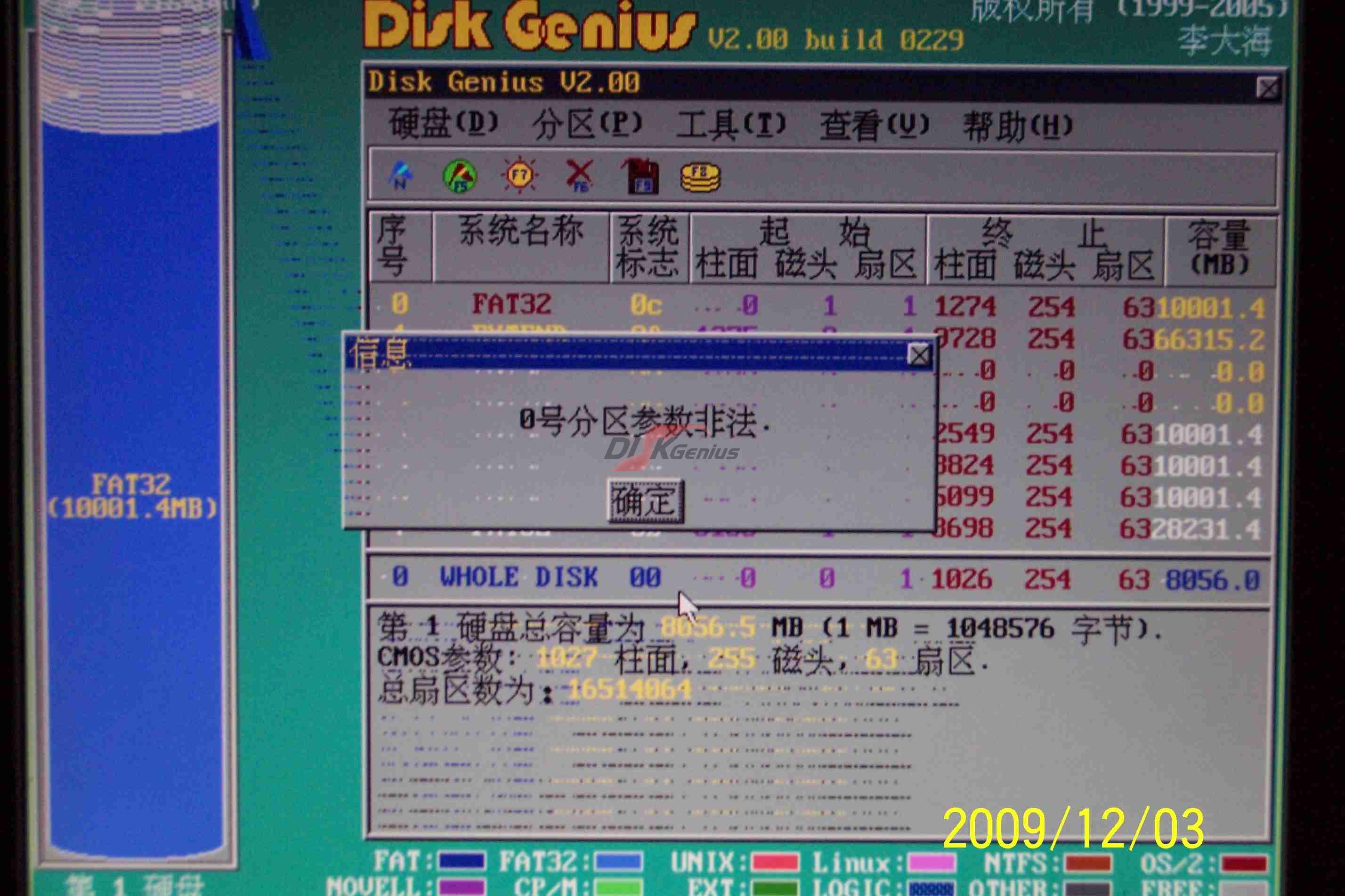

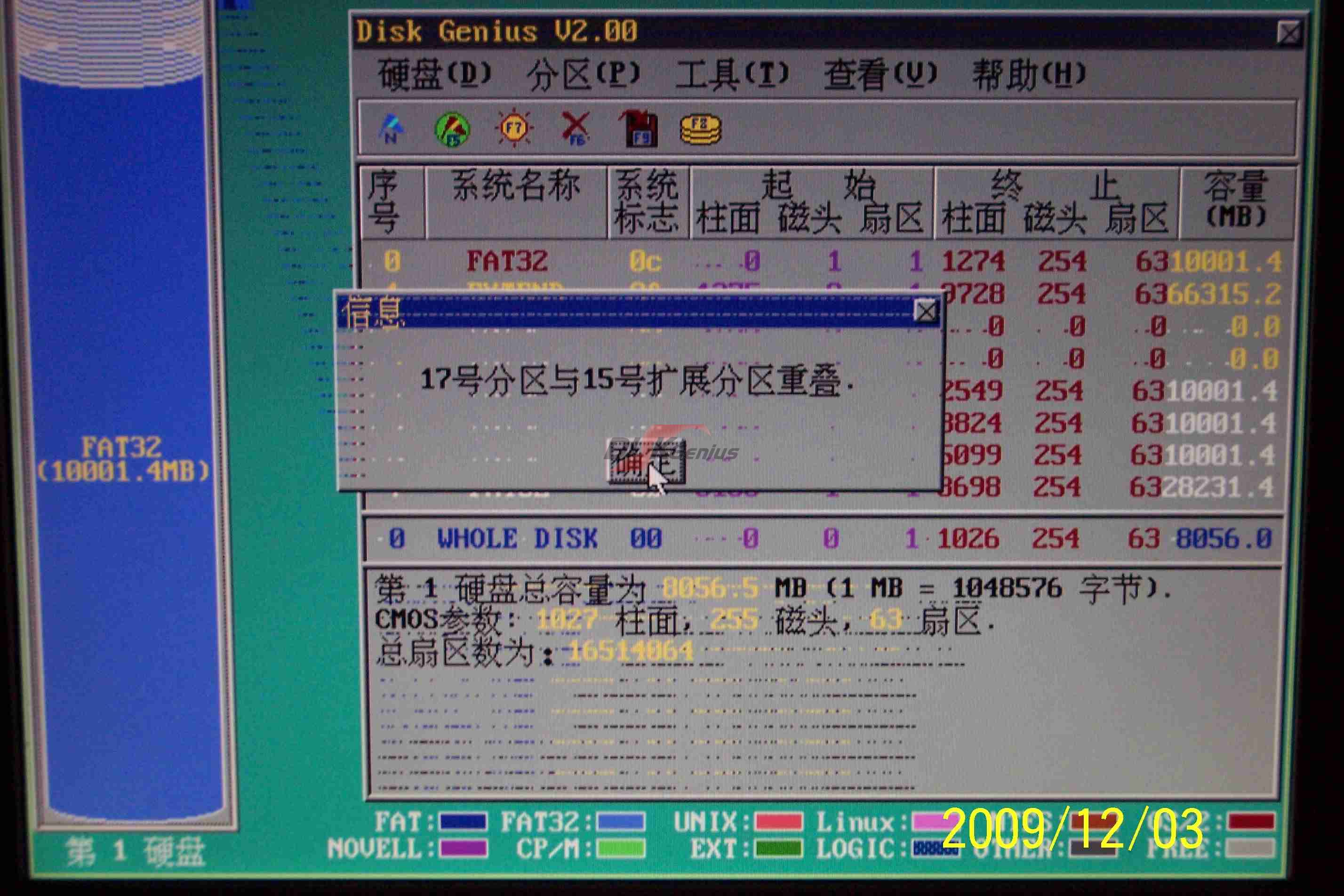

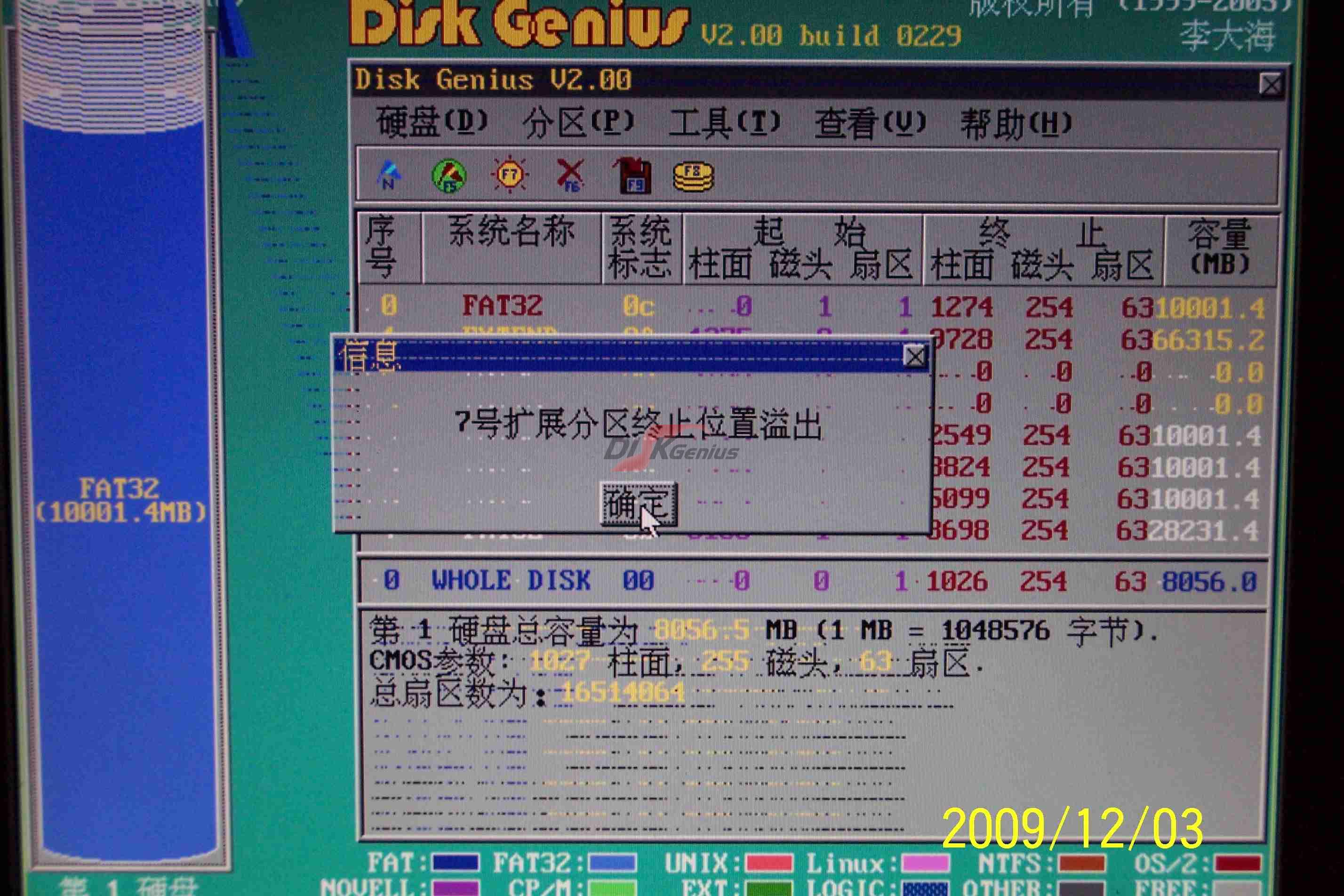

下面是用diskgen查询的画面:
不止28个分区,好象有无数个分区,都显示不下了。
正常的话应该是:
C:   FAT32   主分区      10001.4 M
扩展分区                      66315.2 M
D:  FAT32   逻辑分区    10001.4 M
E:  FAT32   逻辑分区    10001.4 M
F:  FAT32   逻辑分区    10001.4 M
G:  FAT32   逻辑分区    28231.4 M
H:  FAT16    主分区          454.9 M
      ext3                       7624.6 M
就是想把ext3格式化成 FAT32时突然死机出的问题。
发表于 2009-12-4 16:36:00 | 显示全部楼层
用Windows版操作比较好。将看不到文件并且以前不存在的分区都删除。
或者重新搜索分区也可以。

发表于 2009-12-6 11:04:15 | 显示全部楼层
我也是新手 说得不好别喷
我电脑分区表丢了 用pe下的v2版  怎么也搜不全分区
迫不得已买了个面包机 用笔记本读那硬盘 用的V3  一下就都搜出来了
推荐你像楼上说的那样 用新的WIN版  还好用
 楼主| 发表于 2009-12-6 19:39:16 | 显示全部楼层
多谢楼上2位的建议。自己实在搞不定。后来是坛里的一位叫avast朋友帮我远程恢复的。好象是分区崩溃了。
