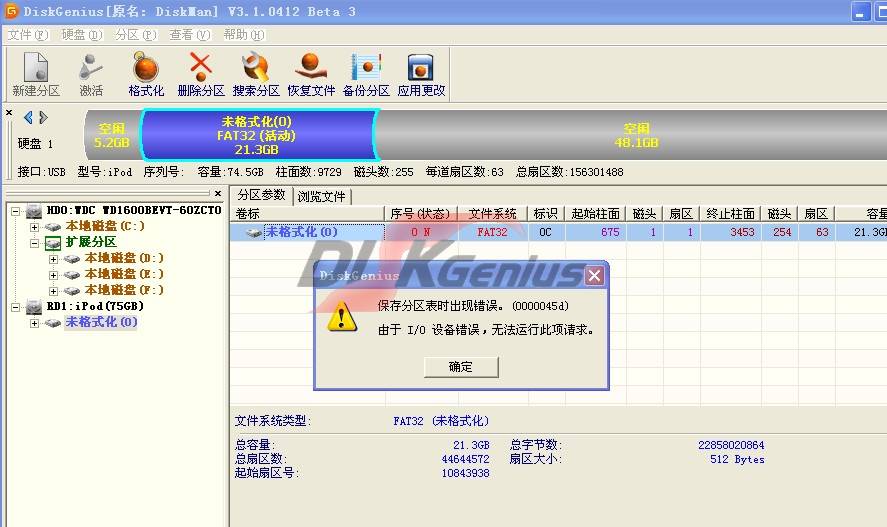

 楼主| 发表于 2009-12-8 21:14:48 | 显示全部楼层
这是在ipod viedo中的软件图,可以认出来是ipod 75g
