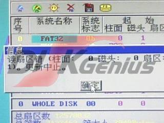

用diskgenius保存分区的时候提示: 读扇区错(柱面0磁头0扇区1)
发表于 2009-12-8 21:33:40 | 显示全部楼层 |阅读模式
使用PQ的时候断电了,后来“重建分区表”,重启后提示:STOP 0x0000007B
用现在“重建分区表”一个晚上显示还是0%
另外无法进入PQ,无法用disk manager进行低格

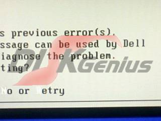

 楼主| 发表于 2009-12-8 21:37:11 | 显示全部楼层
disk manager 低格的提示如下图
