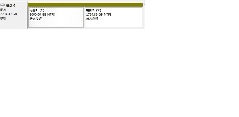

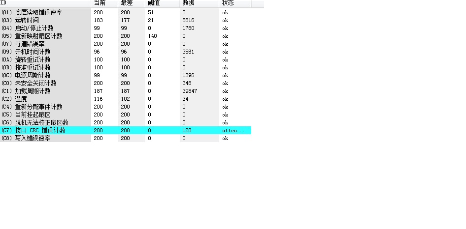

时间不长的3TB硬盘,里面都是电影(别瞎想,都是正规的 ) 之前的硬盘盒经常出错,就换了个硬盘盒 用HDTUNE发现 接口CRC错误计数是200。
问题是   放台式机里完全没问题,检查没有坏道 CRC错误计数和放硬盘盒里显示的一样。 但是换上移动硬盘盒(新的USB3.0)就提示未格式化硬盘  因为有数据不想格式化 请问有解救方法吗   PS:在台式机里做过分区表保存,然后放到硬盘盒里,打开DISKGENIUS恢复分区表 开始能出现两个分区,点下一步会提示10行分区表错误[attachimg]2799[/

发表于 2017-9-24 17:30:38 | 显示全部楼层
你可以用diskgenius把动态磁盘转换成基本磁盘,本功能不丢失数据,然后你在尝试放到移动硬盘盒中看看是否还有让你格式化的提示,如果还有请上传截图我看一下,不排除你电脑太老,导致容量检测问题。
