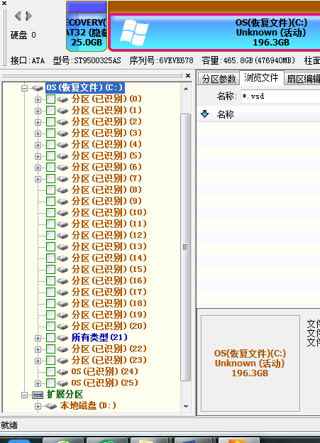

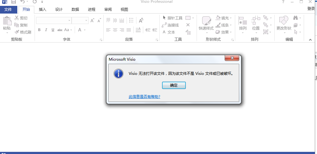

我的桌面上的文件因为使用360清理误删的,在数据恢复时,由于一开始对软件不太熟悉,就使用搜索分区有3次,使得 QQ图片20171003135308.png C盘出现20多个分区,好几个分区里都有我误删的那几个文件,是不是多次分区把文件打散了?现在这好几个分区的文件我挨个覆盖导出到D盘里打开显示 QQ图片20171003135831.png 。这要怎么解决,请各位大神帮忙解决下

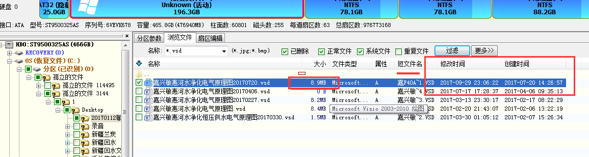

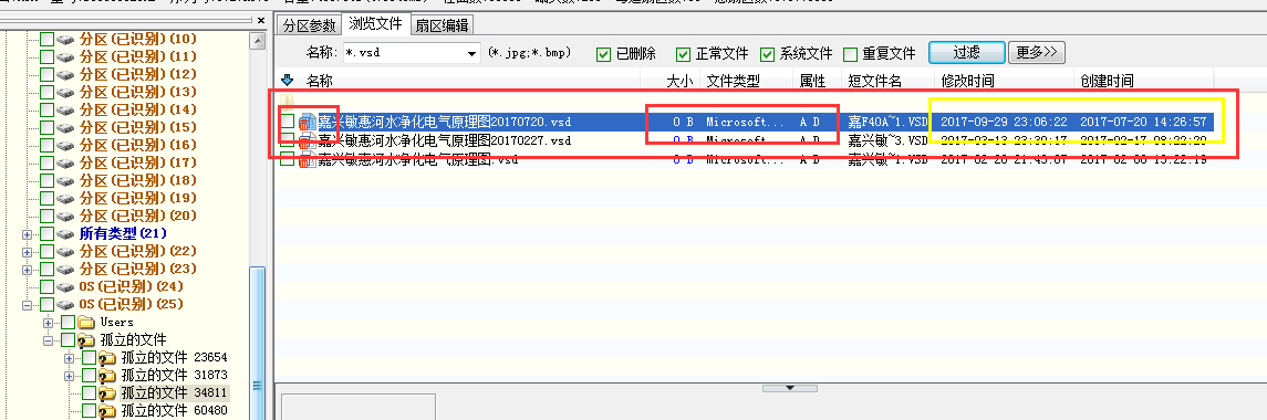

QQ图片20171003142431.png C盘下面的好几个分区都有这个文件,就是我要恢复的文件,只不过其他的有的大小有的相同,有的显示0kb ,有的显示最后修改时间不同,但是导出后都是打不开的

这C盘下的20多个分区怎么办,我要的文件这个别个分区里都有,只不过大小或者最后修改时间不同。有的显示已删除标记,有的没有显示 QQ图片20171003143304.png QQ图片20171003143415.png

这些文件我只清理过一次,现在C盘下这么多分区怎么处理?超版。 QQ图片20171003143935.png 双击预览显示这样,就是导出后打不开,这文件头与类型不匹配那能改下文件头吗
