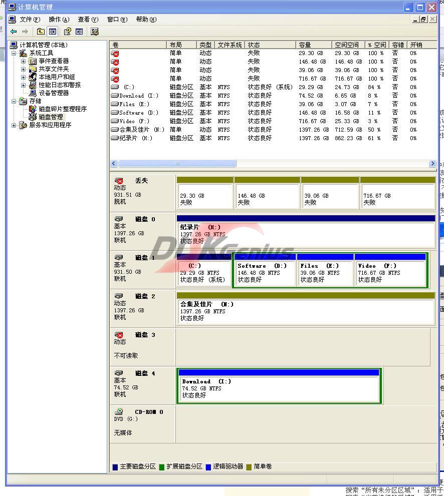

有一个硬盘不见了?在资源管理器里根本就看不见,但在磁盘管理里能看见,两个图见下面(这个硬盘分成了四个区):

 楼主| 发表于 2009-12-14 17:48:13 | 显示全部楼层

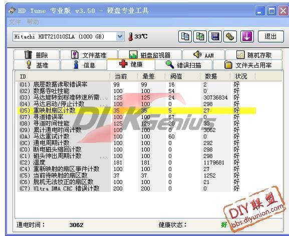

系统盘是一块日立的1T, 不过前几段时间开机时会特别慢,进了系统后一开始好像死机了一样,硬盘灯也是长亮不闪,不过等进去后就OK了,查看硬盘重映射有数据,一会上张图. 昨天突然进不去系统了,说是一个啥文件丢失.提示用安装盘进修复台修复.不过不知道如何用那个东东.

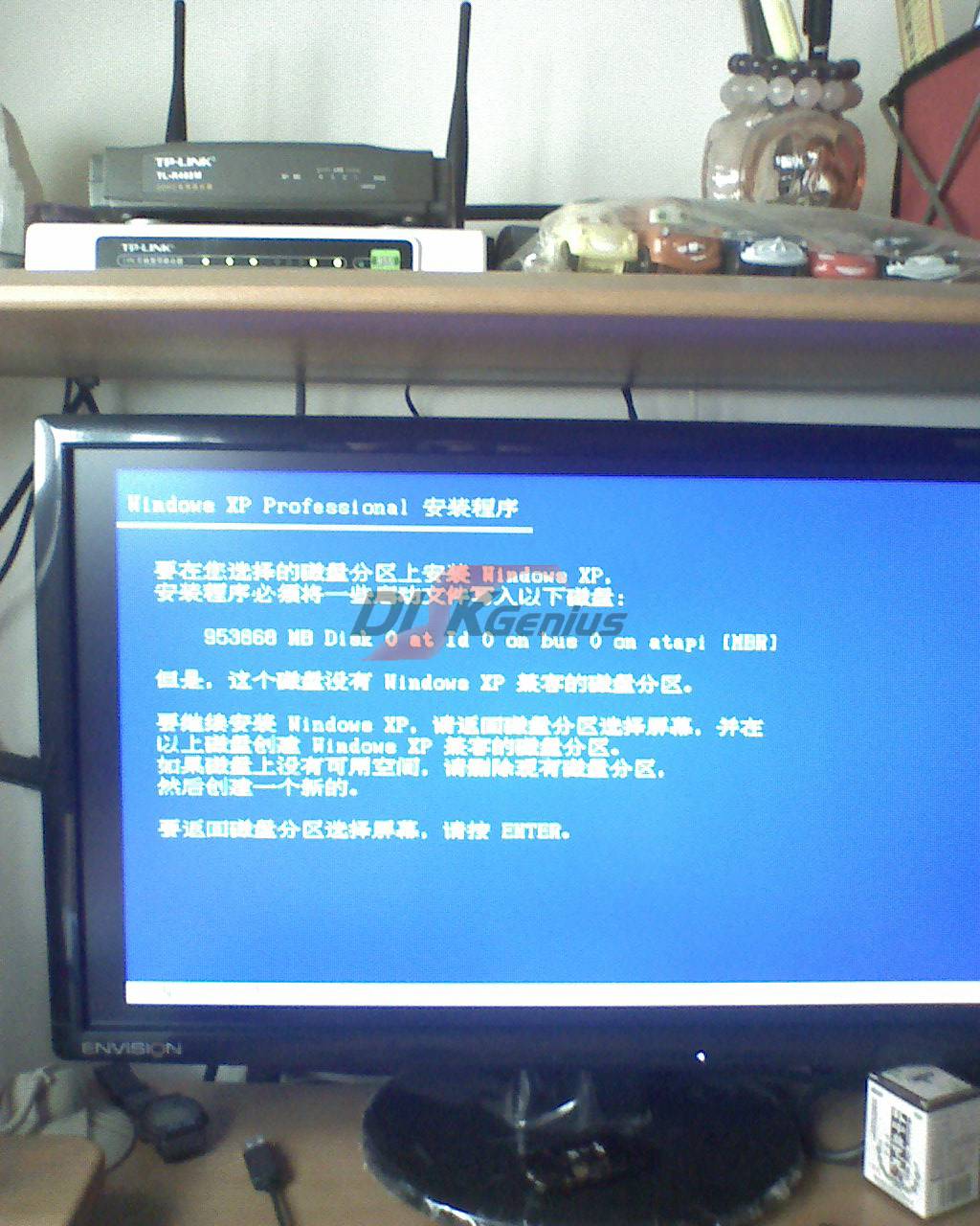

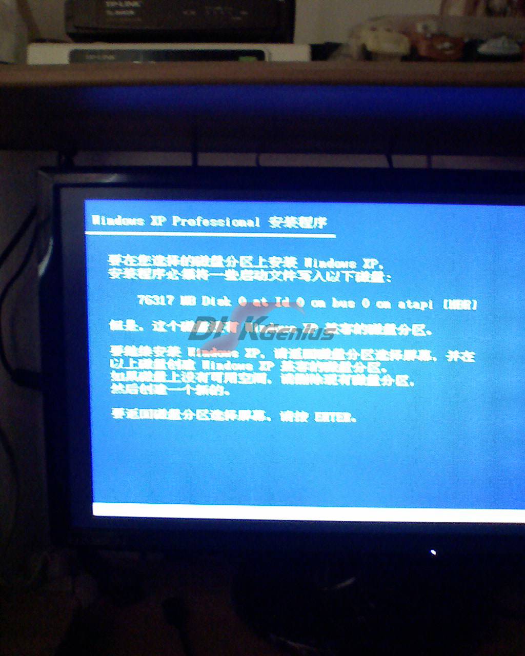

后来又想在原来装系统的那个1T的日立上重装系统,不过显示很奇怪,一会上两张图好了.后来没办法,只接了这个日立的一个硬盘,终于重装系统OK了.我有五个硬盘:一个日立1T,一个希捷1T,两个西数绿盘1.5T,一个迈拓80G,日立和希捷的1T都是各分了四个区,其他三个盘没分.

第一个图是日立1T的图
第二个图是挂着几个硬盘想在日立的盘上装系统时的显示,说是要在后面那个盘上写入些文件,但是不兼容
第三个图是拔了上面那个显示不兼容的盘后,下一个盘依然显示不兼容
但我所有的盘都是NTFS格式的
发表于 2009-12-14 23:45:24 | 显示全部楼层
这个1T的硬盘是动态磁盘,要转换到基本磁盘才能装系统。

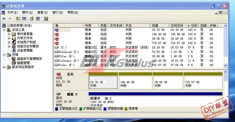

先感谢超版的回复。上网学习了一下动态磁盘和基本磁盘以及相互转换的方法,好像动态磁盘转换为基本磁盘的话,必须要先把数据转走,因为转换过程是会破坏所有数据的。不过这个目前来看不是最重要的问题。
我又截了一张可以看见全部内容的磁盘管理的载图。现在对于我来说,最重要的问题是上面的4个小叉和下面的两个小叉。都是指的我的那个希捷1T,是分为了四个区,目前是在资源管理器中根本就看不到,盘上还有不少的电影,虽说不是很重要,但也花了不少时间。好像也不是盘符丢失这么简单,有劳超版给指导一下,这种情况是分区表丢失吗?是的话,我就按论坛中的方法也试试,要是不是的话,也请超版给点意见。先谢谢您了
 楼主| 发表于 2009-12-15 22:45:10 | 显示全部楼层
后来用DiskGenius重建 分区表搞定了。谢谢超版,不过还有一个问题,上面的磁盘管理的图中,上面那四个叉叉和下面那个叉叉还在。是不是先删除了上面那四个叉叉后,再来删除下面那个叉叉的?
再次谢谢超版,给我们带来了强大的DiskGenius
发表于 2009-12-16 00:07:49 | 显示全部楼层
如果这些动态卷都是连续分配的(即不是跨区卷等),用DiskGenius找到分区后再保存分区表,应该就转换到基本磁盘了。再挂到电脑上那些小叉叉应该会消失。

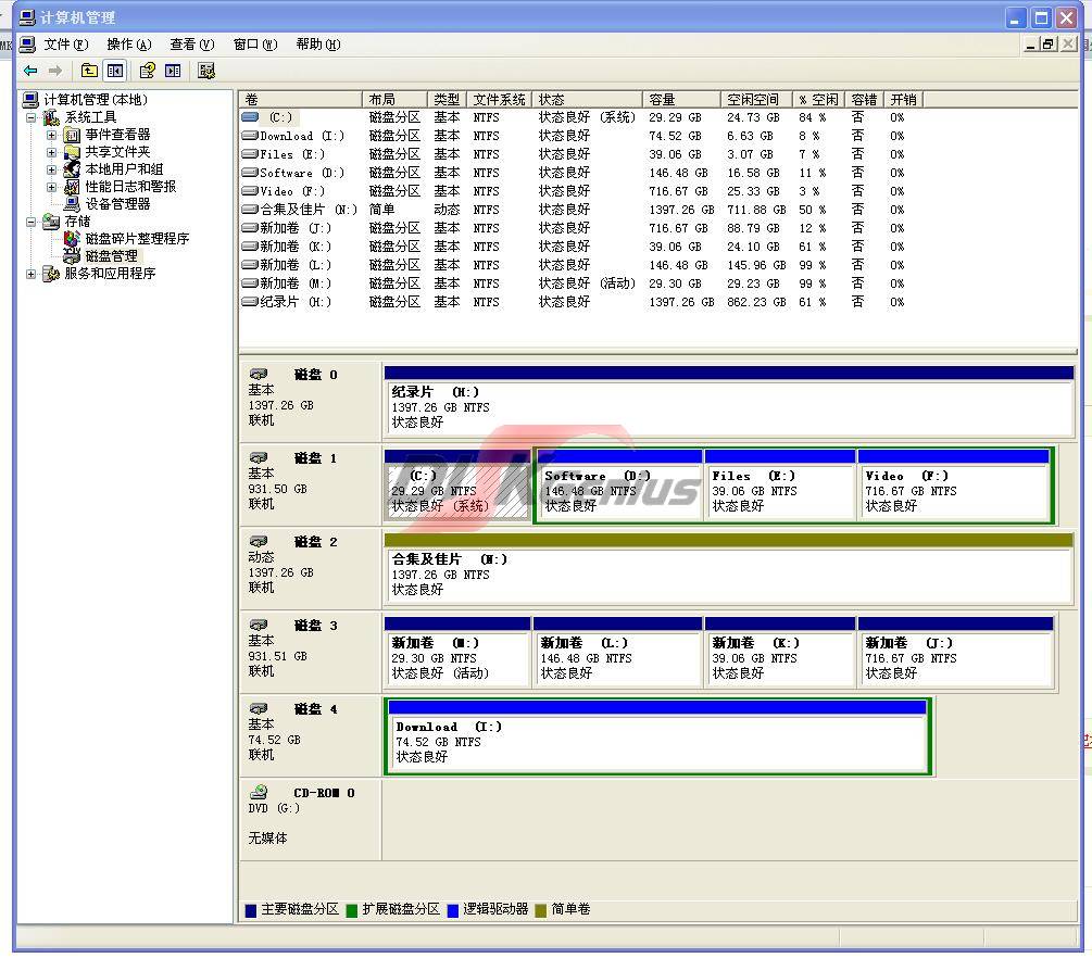

再上一张重表找回分区后,然后再把那五个叉叉删除后的图,一会再详细说明一下,还是有不少不明白的地方
 楼主| 发表于 2009-12-16 16:42:50 | 显示全部楼层
看上面这张图,磁盘3就是重新找回分区表的那个希捷1T的硬盘,它和磁盘1(那个日立1T的盘,系统盘是装在这个盘的第一个分区上的)的分区是一样的,是预备用来装系统的.
不过仔细看这个磁盘3的分区和磁盘1略有不同:磁盘3好像全是主要磁盘分区的,并且第一个分区M那写着活动,想请问一下,如果我其他不作更改,只是在BIOS 里的第一启动硬盘顺序由磁盘1改为磁盘3,然后再磁盘3上重装系统会不会有什么问题?
我的想法是机器上其实有两个系统,磁盘1上的和磁盘3上的,万一哪个系统有问题了,只要改一下第一启动的硬盘,就可以启用另一个备用的系统了.不知这方法可行否?
晕,中午LP打电话来说,中午打开一个PDF文件时重启了,然后就是不断重启中,也不知是日立的问题(这个重映射扇区计数超过阀值了,呈现一黄,上面有图),还是那个希捷的问题,真是晕哦
