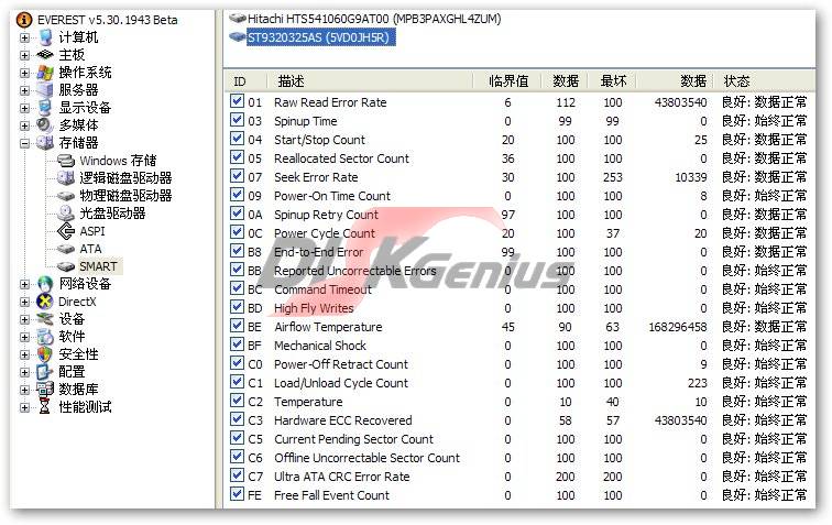

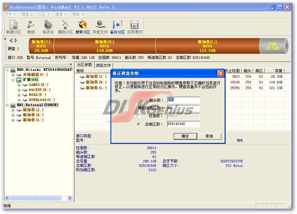

我新买的移动硬盘,里面硬盘是ST9320325AS 320G的,以前一直在用diskgenius,虽然不太懂,但新硬盘我就想玩玩,看到在diskgenius 3。1。0412这个版本树图上右击移动硬盘后出现菜单调整硬盘参数,打开后显示的是625142448,而右面移动硬盘本来的参数总扇区数好像比这个小是:
625137345,原来的硬盘本身有一个分区298.1G.但我当时觉得diskgenius自动提示出来的应该是正确的,就点了确定。后来查看移动硬盘s.m.a.r.t时发现01底层读写错误率 07寻道错误率在随便拷些东西进移动硬盘后就变得很高。
     请版主或其他高手帮忙看下是否和我调整硬盘参数总扇区为625142448有关,我现在调不回625137345了,因为我用同样方法调了,保存分区表等,重新打开diskgenius时它又变回625142448 了。[说明下,硬盘参数调整图是我后来抓取的]我只记得原来的总扇区数比这个小,大概是这样的
发表于 2009-12-18 22:06:52 | 显示全部楼层
硬盘容量(扇区总数)是不会因为这个设置改变的。
