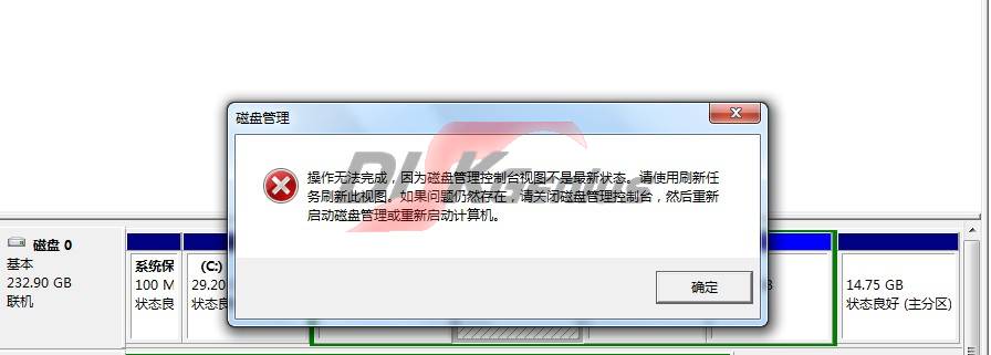

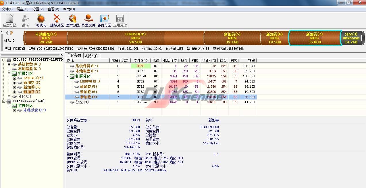

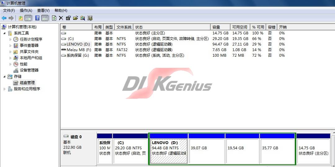

我的电脑昨天晚上使用PQ之后就盘符丢失,然后上网搜索解决的办法,由于不懂,刚开始使用的是PartitionTableDoctor,但是恢复失败,
并且导致我重装系统,之后我使用disk genius,开始时候能恢复分区表(期间由于不懂得,而且比较心急恢复,所以就多次保存分区表),
但是只是把我与C盘相邻的盘恢复了,然后剩下的E,F,G盘都能从软件上面看到,但是从计算机里面看不到,现在从计算机管理里面的磁盘
管理分配盘符失败,现在特此请教各位大大,请帮忙恢复硬盘,急着使用,谢谢
发表于 2009-12-18 22:03:12 | 显示全部楼层
那三个分区重叠了。
修复方法有几种:
1、找一下新的DOS版,看它的检查分区表错误功能能不能修复。
2、用Winhex根据错误情况手工修复。需要懂有关知识。
3、用DiskGenius将所有文件都复制到其它硬盘,然后对这个硬盘重新分区格式化,再将文件复制回来。
