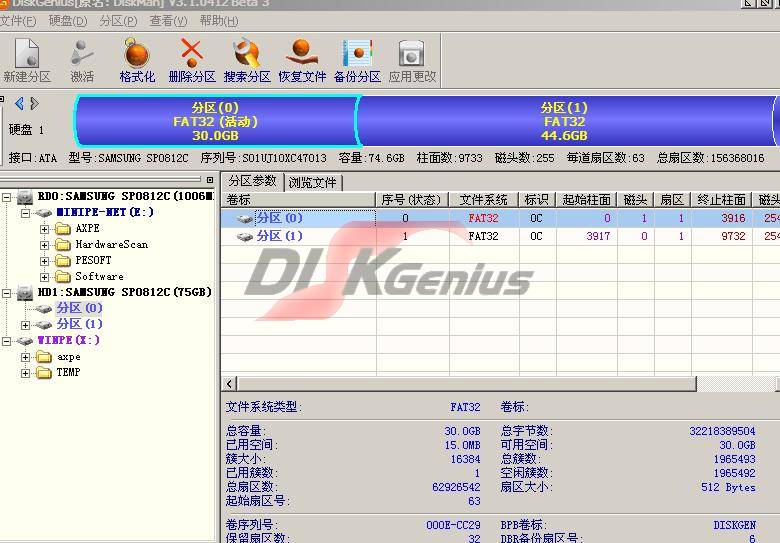

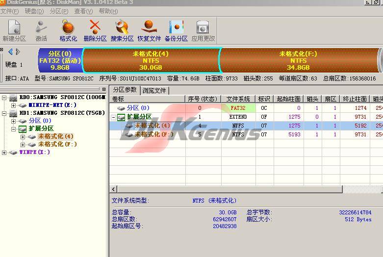

今天继续在DOS下使用DiskGenius 2.0,对硬盘分区调整,并清除扇区内数据,但最终不管怎样调整,重新启动后,再次进入DOS版DiskGenius 2.0,发现分区又恢复了原来那样。
失望之余,只有进入PE,在PE环境下使用DiskGenius工具,并截图。

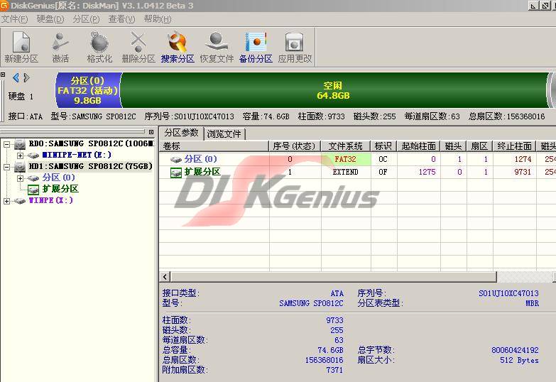

1、因几次几番的调整后,现在的逻辑分区已经变成了1个了,而主分区一直没有变化,里面的数据依然在,并能使用里面的系统。先对硬盘内所有分区进行删除后,此时的备份分区 0022.rar (577 Bytes, 下载次数: 2) ,及其截图。 2-2.jpg
2、建立一个30G的主分区,一个剩余的主分区,此时的分区备份 0033.rar (964 Bytes, 下载次数: 2) ,及其截图 3-3.jpg

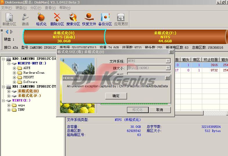

 楼主| 发表于 2009-7-5 20:28:47 | 显示全部楼层

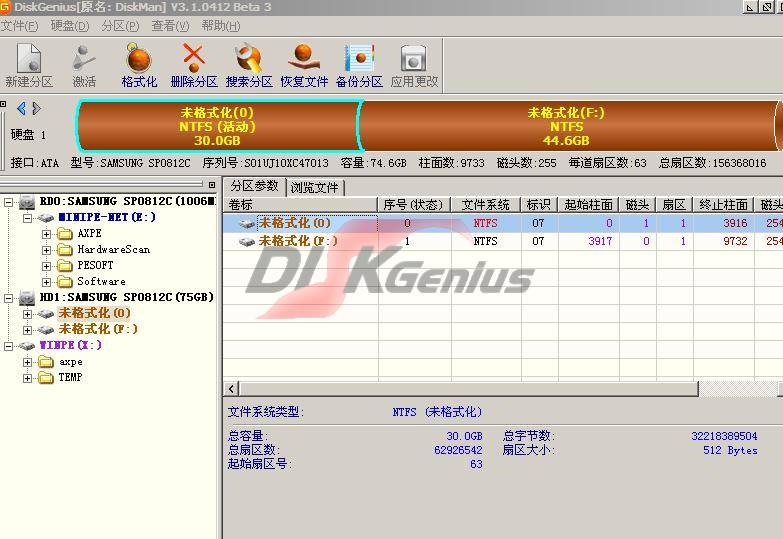

3、重新启动电脑,再次进入PE,在PE环境中进入DiskGenius分区工具,此时分区没有变,是2个未格式化的分区,因刚才采取的NT分区出错,本次采取FAT32格式化分区,格式正常。
分区备份: 0044.rar (1016 Bytes, 下载次数: 0)
截图: 4-4.jpg
4、退出DiskGenius分区工具,再次进入DiskGenius分区工具,怪事出现了,此时的分区情况如下:
分区备份: 00555.rar (960 Bytes, 下载次数: 0)

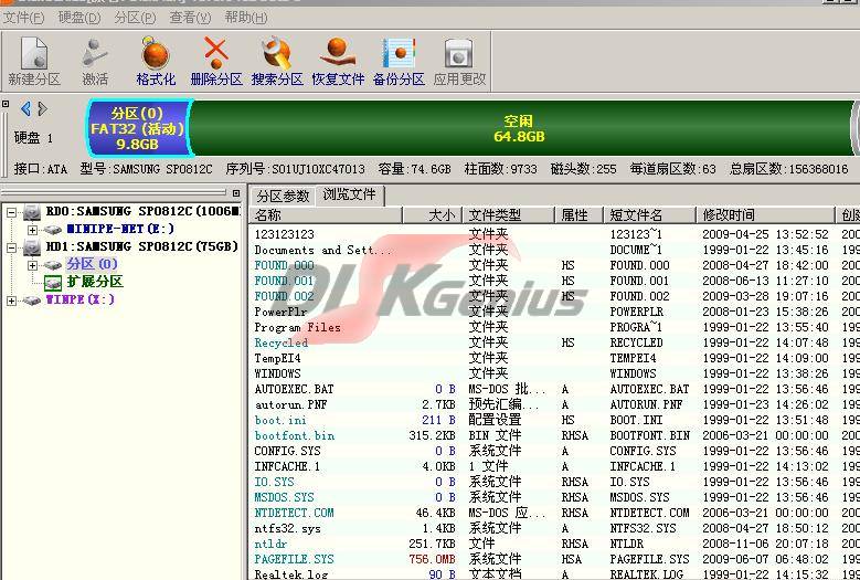

再看下第一个主分区内的文件截图: 5-55.jpg
原来C盘内的数据依然在,没有被破坏掉,而且是自动生成的,改分区的数据,本人曾经采取强制删除,重新启动后又恢复了,好像永远删除不掉似的。

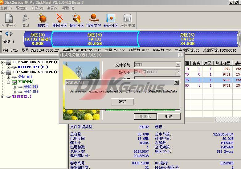

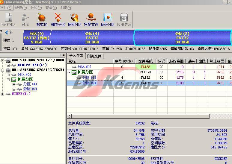

5、本次不再对主分区(第一个分区)改变。重新建立2个逻辑分区,此时截图:
此时的分区备份 0066.rar (1016 Bytes, 下载次数: 0)
然后格式化后的截图: 7-7.jpg
上面采用FAT32格式化成功了,再次使用NT进行格式化,又出错了。
