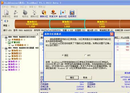

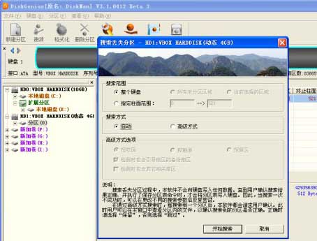

其实这个问题用diskgenius可以简单解决。我们都知道diskgenius有一个重建分区表的功能。它的这个功能极为强大,因而很难为其它同类软件所替代。我们只要在winpe下打开diskgenius,右击我们所要转化的动态磁盘,点"搜索已丢失的分区(重建分区表)",在找到了全部的我们所希望找到的分区之后,点"应用更改",然后软件会弹出一个对话框,提示:保存为mbr格式的分区还是保存为gpt格式的分区。
我们选择mbr后,点确定。退出软件,重启电脑。我们就会发现一切恢复正常。
对于diskgenius的重建分区表的功能,熟知的人很多,但用这种功能把动态磁盘无损数据地转化为基本磁盘,却是不为人知。所谓“运用之妙,存乎一心“。由于人们对于diskgenius软件很熟知,我这里不想详细地解说这个操作的具体过程,所谓“心有灵犀一点通”。不过有一个要点就是,搜索的时候最好选用自动模式
这样,可以自动地把现在存在着的动态磁盘上的所有卷转为基本磁盘上的分区,并且用自动方式也最大可能地避免出错。
