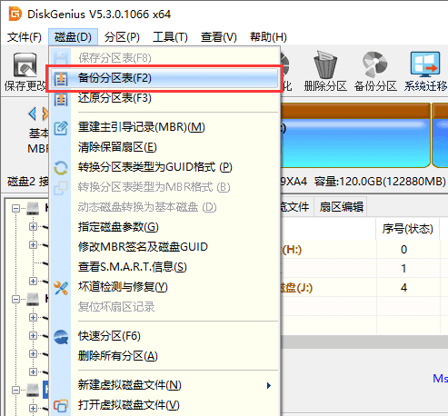

1. 选择要备份分区表的硬盘,然后点击菜单“磁盘 - 备份分区表”项,或按“F2”键。

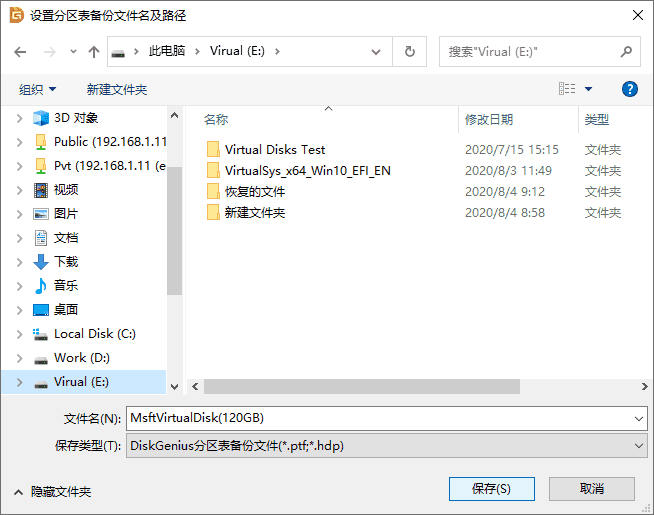

                2. 程序显示文件选择对话框,为备份文件选择个位置,输入一个文件名,然后点击“保存”按钮。

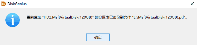

                3. 程序显示下面的提示,表示备份分区表成功。请妥善保管分区表备份文件。以便在必要时还原。

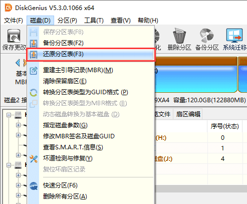

1. 选择要还原分区表的磁盘,然后点击菜单“磁盘 - 还原分区表”菜单项,或按“F3”键。

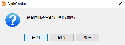

                3. 在确认还原分区表之前,请检查软件界面显示的分区状况是否正确。确认无误后,点击对话框中的“是”按钮,程序询问是否同时还原分区引导扇区,请根据情况进行选择。如果选择“否”则只还原分区表,如果选择“取消”则放弃还原,程序不对分区表及引导扇区做任何更改。
