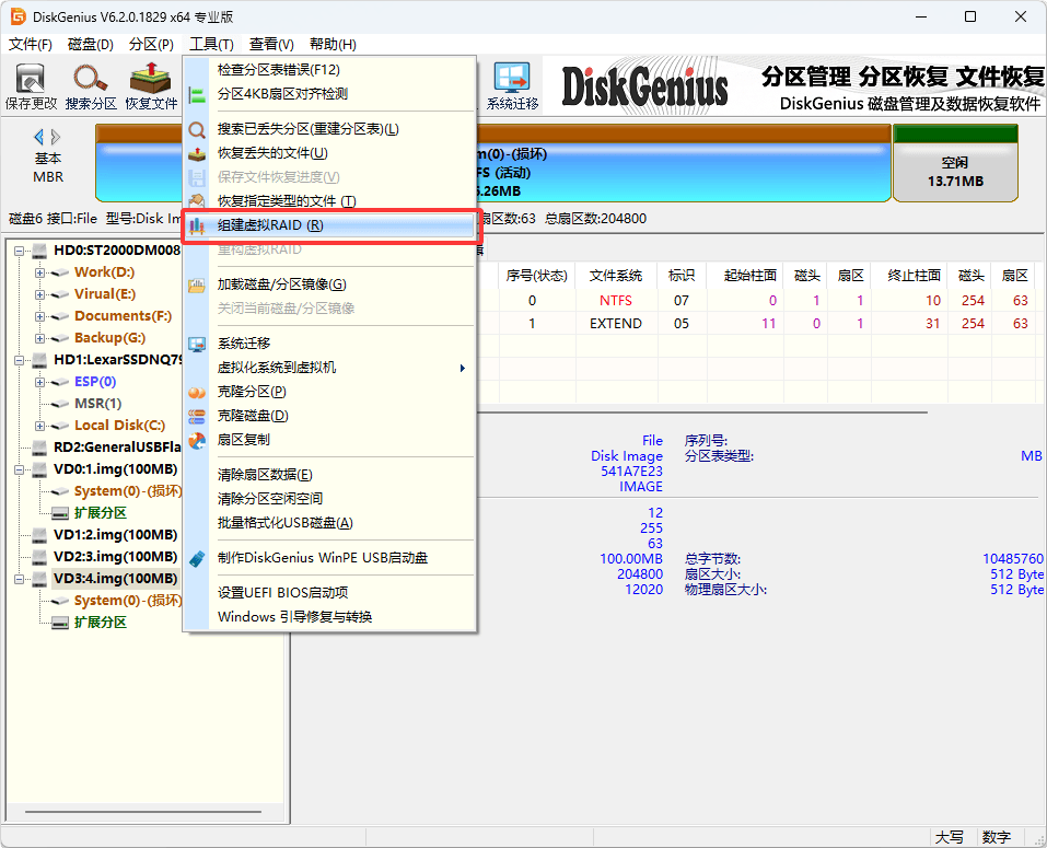

1. 打开DiskGenius,从主菜单选择"工具",然后点击"组建虚拟RAID"。

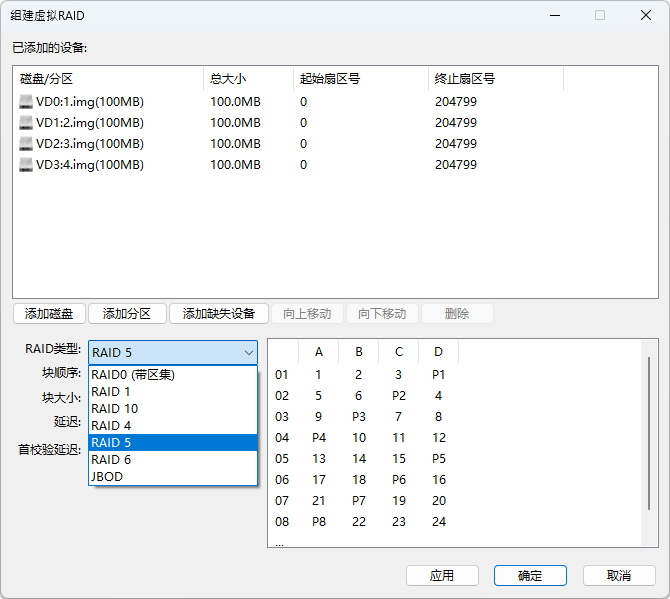

2. 进入"组建虚拟RAID"界面后,需要根据原RAID阵列的实际情况添加对应的硬盘或分区、选择RAID类型、块顺序、块大小等参数。
DiskGenius支持多种常见的RAID类型,包括RAID 0、RAID 1、RAID 10、RAID 4、RAID 5、RAID 6以及JBOD等。根据原阵列的实际配置选择正确的RAID类型后,还需要按照原来的顺序添加成员盘,并设置正确的块大小以及延迟等参数。
这些参数并不是可以随意填写的。如果RAID类型、硬盘顺序或者块大小设置错误,即使虚拟RAID能够成功组建,里面的分区和文件也可能无法正确显示。
因此,在操作之前,最好先根据服务器原来的RAID配置记录、RAID控制器信息以及硬盘槽位等资料确认参数。

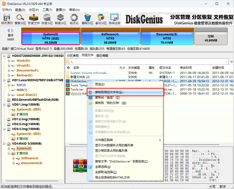

3. 完成设置后,点击"确定",DiskGenius就会在软件中组建虚拟RAID。
4. 组建完成后,虚拟RAID会像普通磁盘一样显示在DiskGenius中。如果原RAID中的分区表和文件系统结构没有受到严重破坏,并且虚拟重组时使用的参数正确,原来的分区和文件会直接显示出来。此时就可以像操作普通磁盘一样浏览文件,预览文件检查文件是否正确,然后注册软件将重要数据复制到其他安全的存储设备中。

DiskGenius 的虚拟 RAID 功能对原始磁盘是只读模式,不执行写入操作。这对于 RAID数据恢复非常重要。前面提到过,服务器 RAID 出现数据丢失后,不应该贸然格式化、初始化或者重新创建阵列,因为这些操作可能向原始硬盘写入新的数据,进一步增加数据恢复难度。虚拟重组RAID则可以在软件层面模拟原来的阵列结构,并以只读方式访问其中的数据。这样可以减少因为误操作修改原始RAID数据的风险。如果重组后的分区和文件显示正常,就可以将需要的数据备份到另外的硬盘,而不是把数据恢复回原来的RAID中。
如果设置参数后发现分区显示不正确,也不需要重新修改原始硬盘。可以选中已经创建的虚拟RAID,然后从主菜单选择"工具 - 重构虚拟RAID",重新进入设置界面调整RAID类型、成员盘顺序、块大小等参数,再次尝试重组。
