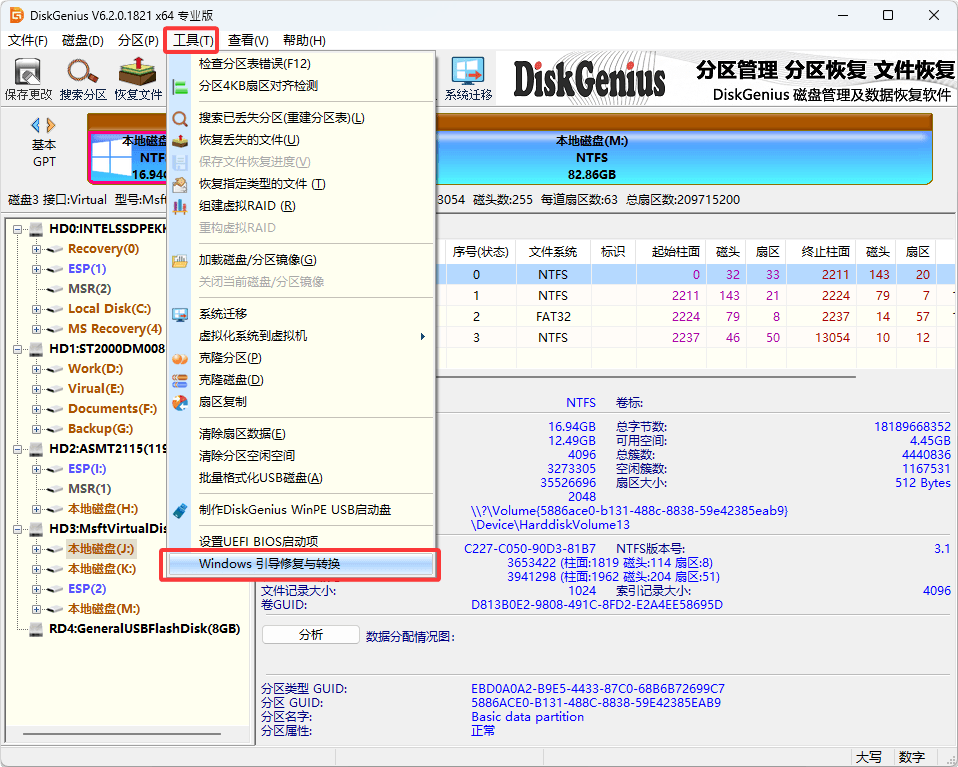

功能入口: 在DiskGenius主界面中,点击菜单栏"工具"→ "Windows引导修复与转换"即可打开。
Windows修复引导
打开后,软件会自动扫描磁盘,列出所有可操作的Windows系统分区,并根据当前启动方式推荐对应的引导分区。用户只需要确认选择,点击"执行"即可。
Windows修复引导
